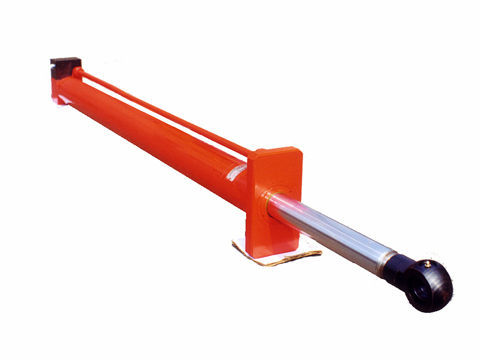

[求助] 超长油缸的设计(解决问题有奖)
发表于 2008-10-9 20:13:07 | 显示全部楼层 |阅读模式 来自: 中国河南安阳
缸径:D=100mm. f# w! S( y% _/ p& E) o
活塞杆径:d=70mm
" k$ |, o( C& b5 z, B( q- c行程:L=5800mm
) M2 T7 n+ T) ^4 b9 f系统压力:P=8MPa
# z+ a- j) L, ]
8 V$ @0 H4 P% T  d5 Q对于这样的超长油缸,据说设计时需要加一个支撑套,怎么加,谁能提供一下结构简图,谢谢!
: L6 R( J$ g" V9 }2 y1 U8 q8 o/ C1 g" P" I0 ?
(提供结构图的会员,奖励10三维币——by9619)

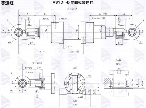

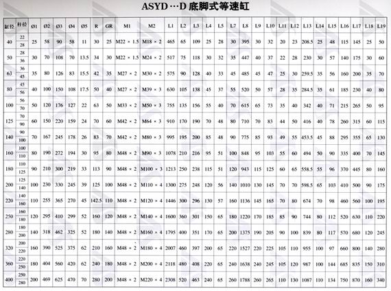

发表于 2008-10-13 07:42:55 | 显示全部楼层 来自: 中国浙江温州
这行程也太长了点,5.8米。杆又这么细,还好压力不算太大。不好设计啊!里面加个浮动活塞。
( i- Z8 y' V) X  D& r- n) ~给上传几张图,看看有没有你想要的; y3 k# r7 \/ c# E1 |% T0 B8 ^
$ [. t: C2 _0 d) e! j( U[ 本帖最后由 CHNLOONG 于 2008-10-13 08:09 编辑 ]
