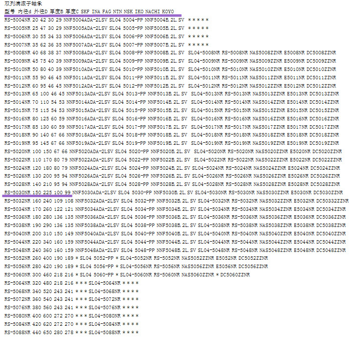

5030NR轴承有两个厚度100和99是怎么回事?

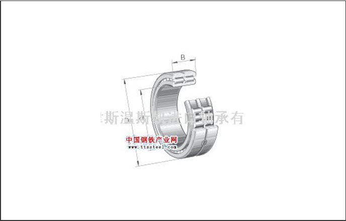

发表于 2008-10-10 23:23:10 | 显示全部楼层 来自: 中国辽宁沈阳
请看下面2图,截取自http://www.ttssteel.com/tradeinfo/offerdetail/41-58-0-570943.html

 楼主| 发表于 2008-10-11 17:55:20 | 显示全部楼层 来自: 中国山东烟台
回复 3# hanjixian 的帖子
感谢相助,请教一下& E% L. @, z) R# x
4.jpg图形从何而来?

发表于 2008-12-13 18:37:54 | 显示全部楼层 来自: 中国辽宁大连
你那个对照表是哪下来的 ?
发表于 2009-3-26 19:33:22 | 显示全部楼层 来自: 中国辽宁大连
你那个对照表是哪下来的 ?
FAG中文网站
发表于 2009-3-27 08:27:22 | 显示全部楼层 来自: 中国福建厦门
在行业里,B指的是内圈宽度,C是外圈宽度。也就是说这个型号是内外圈不等宽的。
