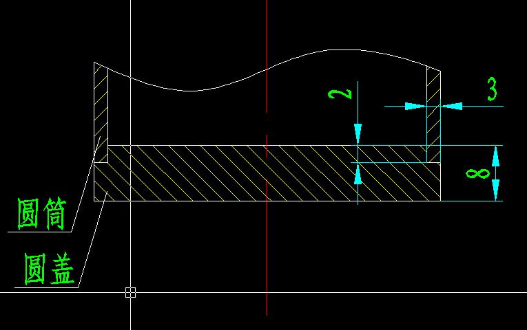

圆筒和圆盖焊接得时候变形会很大,变形量应该怎么控制?为什么会变形?
6 a* Q( T5 r1 O% W% b. j焊接变形都会在各种什么情况下发生?

焊接变形大主要是热输入量大,可以考虑采用线能量小的焊接方法,或者焊接是采用一定措施降低温度,例如通风,或者放置在导热系数高的平台上焊接。不知道上面的是什么材质?可以采用钨极氩弧焊进行焊接。
发表于 2008-10-19 18:45:19 | 显示全部楼层 来自: 中国江苏苏州
变形是由膨胀和收缩引起的金属形状和尺寸的永久改变。焊接和切割热量是变形的来源。焊接变形是由不平衡加热所产生的残余应力造成的,残余应力不仅能改变工件的形状还能减弱金属的强度。尽管工件没有承受外部载荷,但残余应力作为初始应力作用在工件上仍能降低工件所能承受的总载荷。  ^- |. s' {- |2 Z; w

主要是管壁变形,应控制焊接电流,

为防止的的变形,件少可以考虑一头放在水里,变形减小
