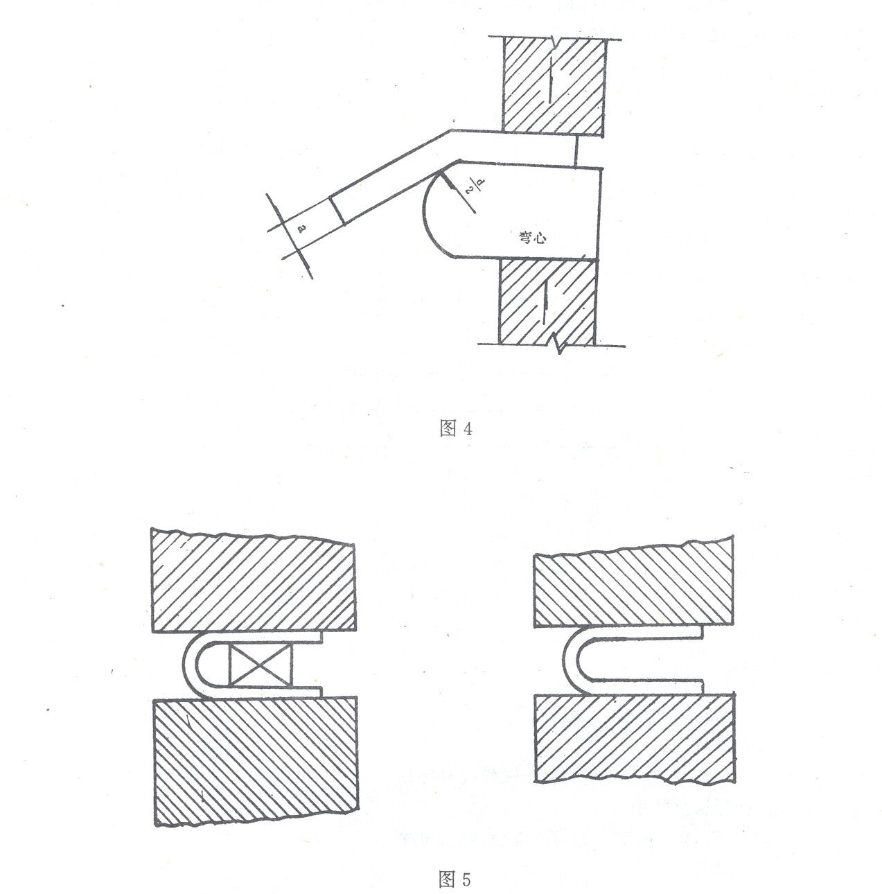

请问: 关于钢材的力学性能, 什么是控制拉伸试验?什么是导向弯曲试验?它们和拉伸试验和弯曲试验的区别是什么?

发表于 2008-10-10 08:49:46 | 显示全部楼层 来自: 中国浙江温州
金属材料弯曲试验' Z& N* b' a  u( g
试验原理:将一定形状和尺寸的试样放置于弯曲装置上,以规定直径的弯心将试样弯曲到所要求的角度后,卸除试验力检查试样承受变形性能。9 T5 [' u* D% N' p; \0 f/ f* d
试验程序:
5 ^" |" E+ v5 P4 u  a1
 半导向弯曲
. x. o3 z) O2 k1 n, X+ J1.1
 试样一端固定,绕弯心直径进行弯曲,如图4所示。
' I$ F6 Y( b% {6 L7 `9 y* `
1.2 试样弯曲到规定的弯曲角度或出现裂纹、裂缝或裂断为止。  F. c, l& `% ^6 N/ }4 D# B; b5 G
2
 导向弯曲  g5 t1 z* ~. f2 Z6 R' ^6 i
2.1
 试样放置于两个支点上,将一定直径的弯心在试样两个支点中间施加压力,使试样弯曲到规定的角度(如图2所示)或出现裂纹、裂缝、裂断为止。/ g! Q. {3 e0 I$ C1 P5 C' U, W
7.2.2
 试样在两个支点上按一定弯心直径弯曲至两臂平行时,可一次完成试验,亦可先按7.2.1弯曲至如图2,然后放置在试验机平板之间继续施加压力,压至试样两臂平行。此时可以加与弯心直径相同尺寸的衬垫进行试验,如图5所示。
" z  Z0 [8 p% r3 U
" f, \3 e% z. Y+ F( s
