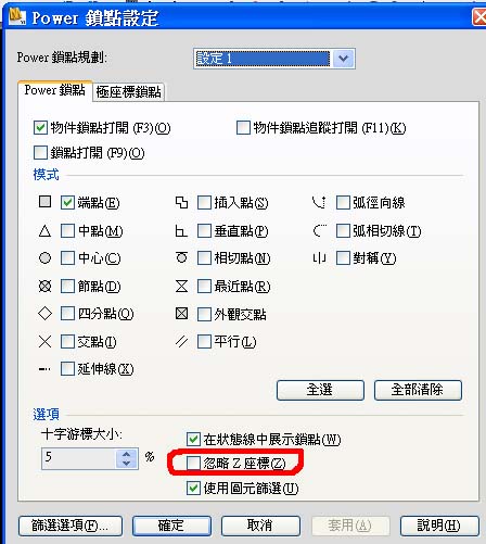

MDT2006就是AutoCAD Mechanical 2006,我在模型空间中比如输入一个三维坐标点(50,50,50),不管用什么方式去捕捉它,捕捉到的点总是为(50,50,0),即Z坐标总为0,“使用当前标高替换Z值”不管打开关闭都一样,这是为什么?是不是MDT的BUG?大家能不能帮帮我,谢谢5 _$ Y& E/ G+ y3 y. Y3 X4 U

发表于 2008-10-11 00:07:17 | 显示全部楼层 来自: 中国香港
试吓这个设定

 楼主| 发表于 2008-10-11 09:20:12 | 显示全部楼层 来自: 中国江苏常州
谢谢楼上的热情解答,以前我用惯了autocad2004,认为捕捉就是那么设置,没有想到在MDT中捕捉增强了。再谢谢
