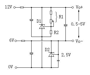

请各位帮忙推荐一种可调稳压管(0.5-5v),用于参考电压的调节,谢谢

用外接电源的稳压器可用TL431(TO-92封装),输出电流可达100mA,它的纹波系数和稳定性都较好。我记得该型稳压器的最低稳压值是1.25V,可将电路做些改动来满足0.5V至5V的稳压范围需要。: A) i' r7 w+ C1 v! @, b, [
做参考电压的输出电流是很小的,但电压须稳定。建议用放电平稳的锂电池做恒压源,选几只适当阻值的精密电阻串联做分压电阻,在电阻接点抽头做输出电压的粗调,用多圈电位器进行微调。这种电源虽简单,但它不受环境电磁影响,其输出电压调节范围从0V到电池电压。

谢谢楼上的答复,我查了资料,它的输出是2.5v以上的,如何改呢,请帮忙,谢谢

可用双电源整流、滤波输入,TL431(D1)按常规电路连接,调整R1、R2电阻的比值使输出的最低电压为3V,调节R1使满刻度电压为7.5V。另用一只TL431(D2)将其参考电压固定在2.5V,且将D1与D2的阴级端连在一起(见图示)。用两只TL431稳压管阳级的输出作为负载的参考电压,D1阳级为参考电压+,D2阳级为参考电压-。VoL=3-2.5=0.5V,VoH=7.5-2.5=5V,仅供参考。
