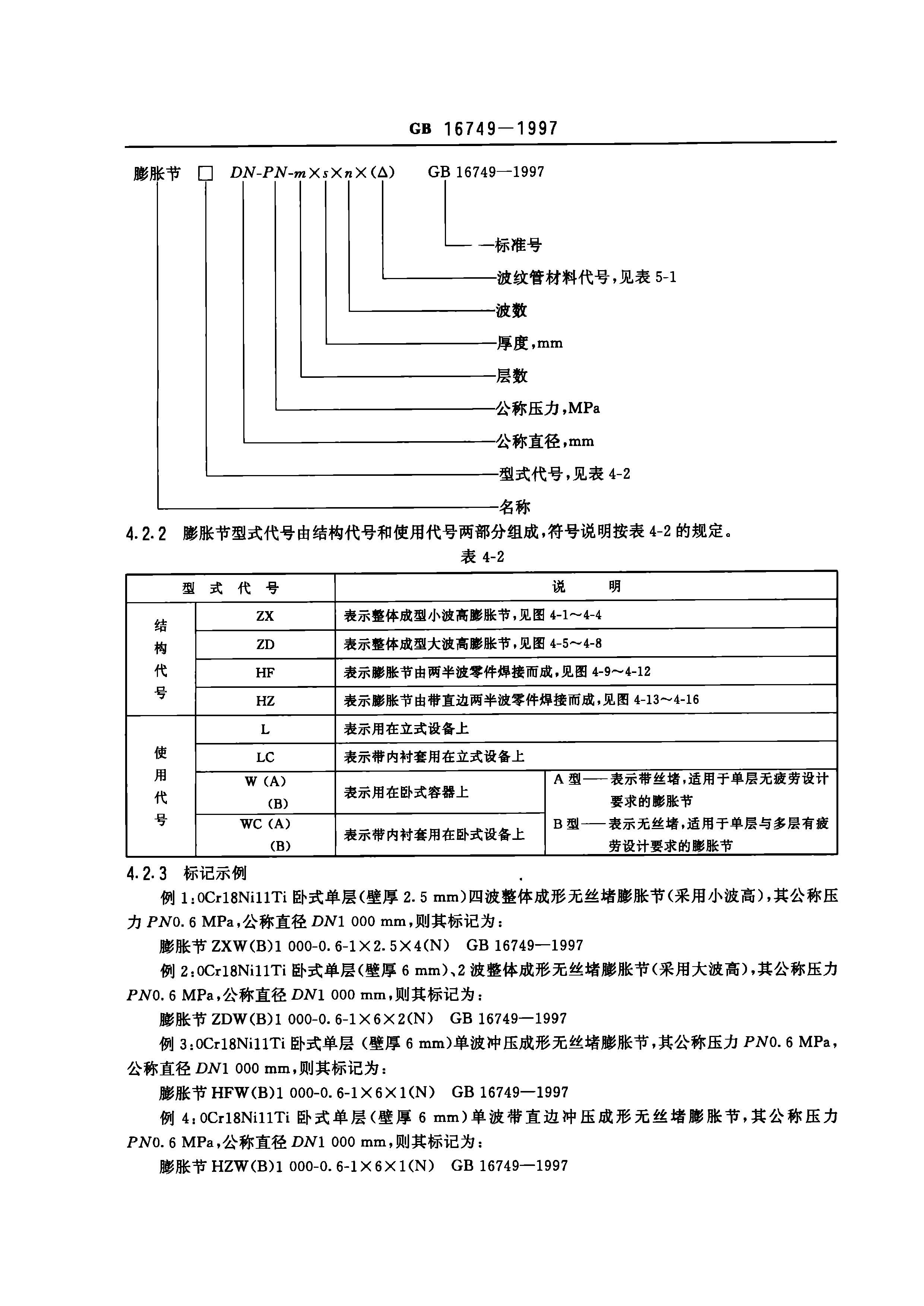

请问膨胀节 标准GB16749-97  规格HFW(A) 500-1.6-1×6×1×(R)是什么意思?
发表于 2008-10-10 23:19:38 | 显示全部楼层 来自: 中国上海
HF——表示膨胀节由两半波零件焊接而成1 Y. }- U. [5 a4 s
W——表示用于卧式容器上( g& k' F# D) F; `2 N; P) K! _" r
A型——表示带丝堵,适用于单层无疲劳设计要求的膨胀节
9 @' Z& ~0 c9 a. E& D500——公称直径* N& u0 B) K4 R4 p7 L/ ?
1.6——公称压力,MPa
/ w' U. z8 |; d: `1——层数5 s. v3 y" N) Q( J  Y# B! U5 t7 Y
6——厚度,6mm
+ Z  z6 M2 r  t- p, c1——波数
) T) g2 M6 `: x$ l) l" gR——材料,20R
8 m. L* f' G3 L5 b详见附图和标准GB16749-2007http://www.3dportal.cn/discuz/viewthread.php?tid=123847&highlight=16749- P, v" J8 H* ^* f0 b, p! P: K1 F
和。

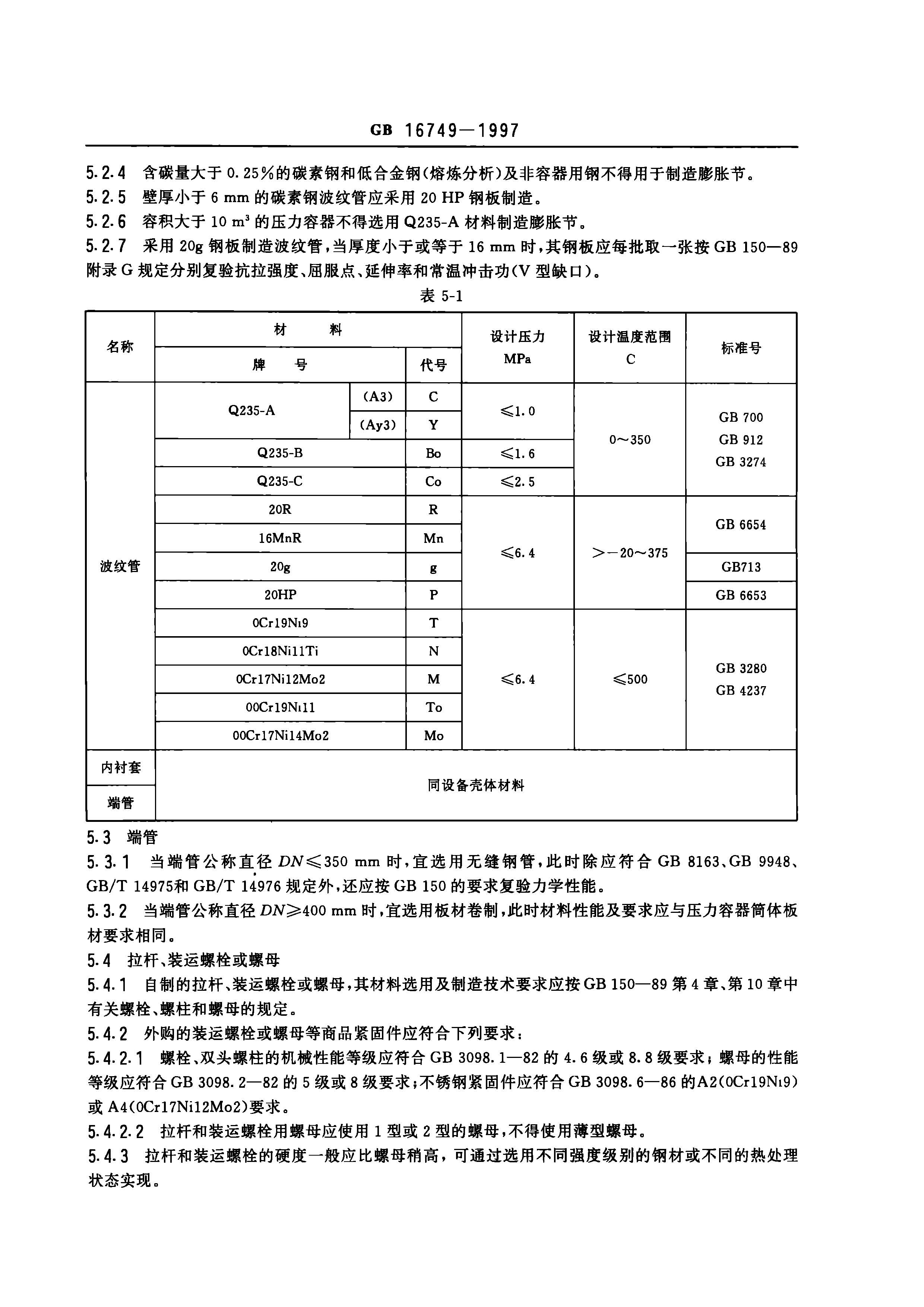

hero2006 + 5 应助
发表于 2008-10-12 22:49:58 | 显示全部楼层 来自: 中国江苏苏州
A表示A型:带丝堵,适用于单层无疲劳设计要求的膨胀节。( u+ u0 U  S/ ~1 g. c! [
具体可参看GB16749-97:http://www.3dportal.cn/discuz/vi ... amp;highlight=16749
