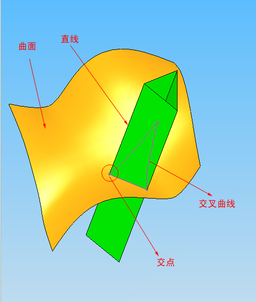

[求助] SW中怎样求曲面和直线的交点
发表于 2008-10-10 10:39:55 | 显示全部楼层 |阅读模式 来自: 中国江苏南京
Solidworks中想求曲面和直线的交点,怎样求解呢?
5 r) e3 e2 b2 O! r9 Y我使用了“添加参考点”命令中的交叉点,但是结果是“没能生成参考点”, 不知道怎么解决这个问题?8 `& z- J1 P) a" N( E% g0 l3 y8 n
请高手指点迷津!谢谢
发表于 2008-10-10 11:14:30 | 显示全部楼层 来自: 中国江苏南京
以直线为扫描路径,在直线一端的垂直基准面上画一三角形作为扫描截面,然后扫描出一三棱面,用草图绘制工具中的“交叉曲线”命令得到三棱面和曲面的交叉曲线,其中的一个端点就是曲面和直线的交点

发表于 2008-10-10 11:22:42 | 显示全部楼层 来自: 中国江苏泰州
可否先建一个过直线端点且和直线相垂直的平面。再在这个平面上画一个点,让点和直线重合。然后让点投影到曲面上(选择草图到面,此时点是一个草图)?
 楼主| 发表于 2008-10-10 11:38:25 | 显示全部楼层 来自: 中国江苏南京
已经试过了,可行,谢谢!
