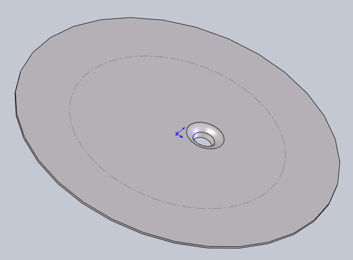

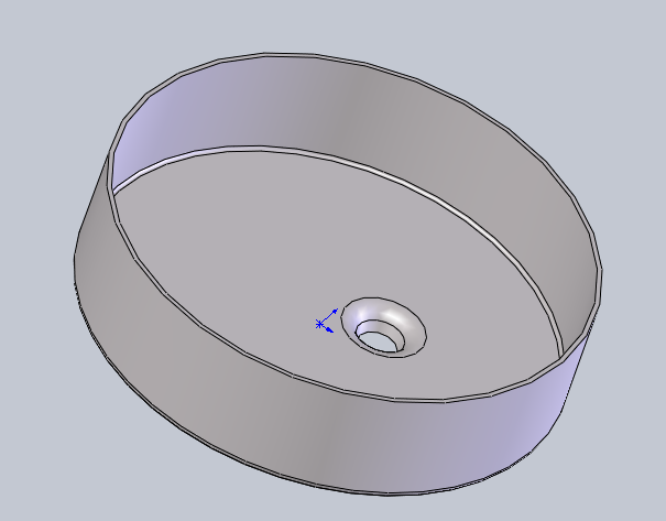

 楼主| 发表于 2008-10-10 12:13:02 | 显示全部楼层 来自: 中国安徽合肥
钣金图片
钣金圆筒图片
 楼主| 发表于 2008-10-10 12:17:16 | 显示全部楼层 来自: 中国安徽合肥
圆筒图片
圆筒展开图片
发表于 2008-11-8 10:28:53 | 显示全部楼层 来自: 中国江苏无锡
按中径 计算比较好哦
发表于 2008-11-9 00:01:26 | 显示全部楼层 来自: 中国山东临沂
你是怎么用SW展开的?
- Y1 M# K" I" ?  S  F5 Z/ I# Q& c( \按理论计算算中性层面积更合适
