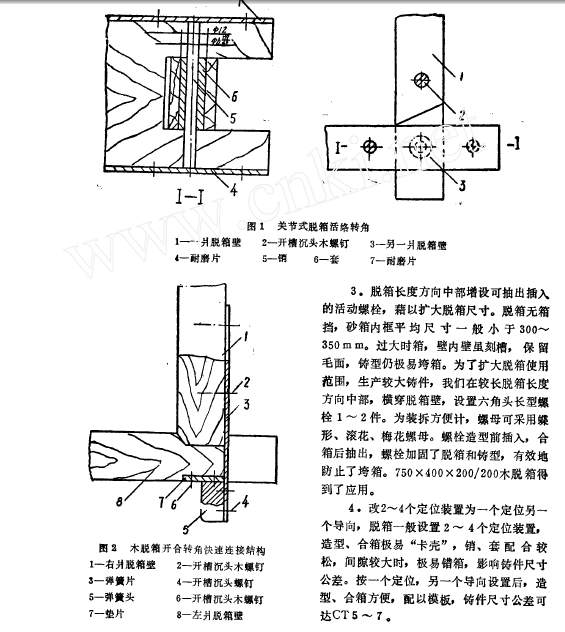

[分享] 提高木脱箱使用寿命的措施
发表于 2008-10-10 13:34:21 | 显示全部楼层 |阅读模式 来自: 中国江苏常州
提高木脱箱使用寿命的措施
7 n3 {+ w: x' Y0 V' R$ Q
' X" e* h, `% @2 Z  w+ I[ 本帖最后由 userkypdy 于 2008-10-10 19:30 编辑 ]
提高木脱箱使用寿命的措施.pdf
126.37 KB, 下载次数: 10
木脱箱结构的几点改进.pdf
138.05 KB, 下载次数: 5
