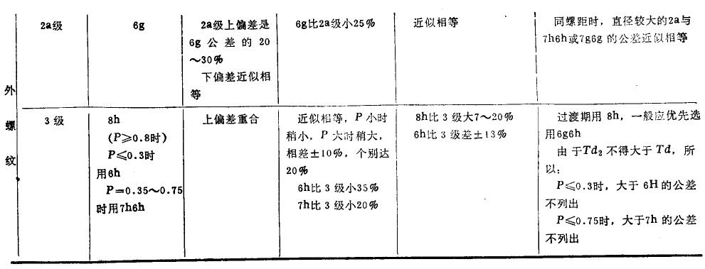

内螺纹:M12-3 和外螺纹:M24X1.5-2
+ Y2 W; J  \+ I# u5 I6 x( |有谁知道3、和2分别代表什么

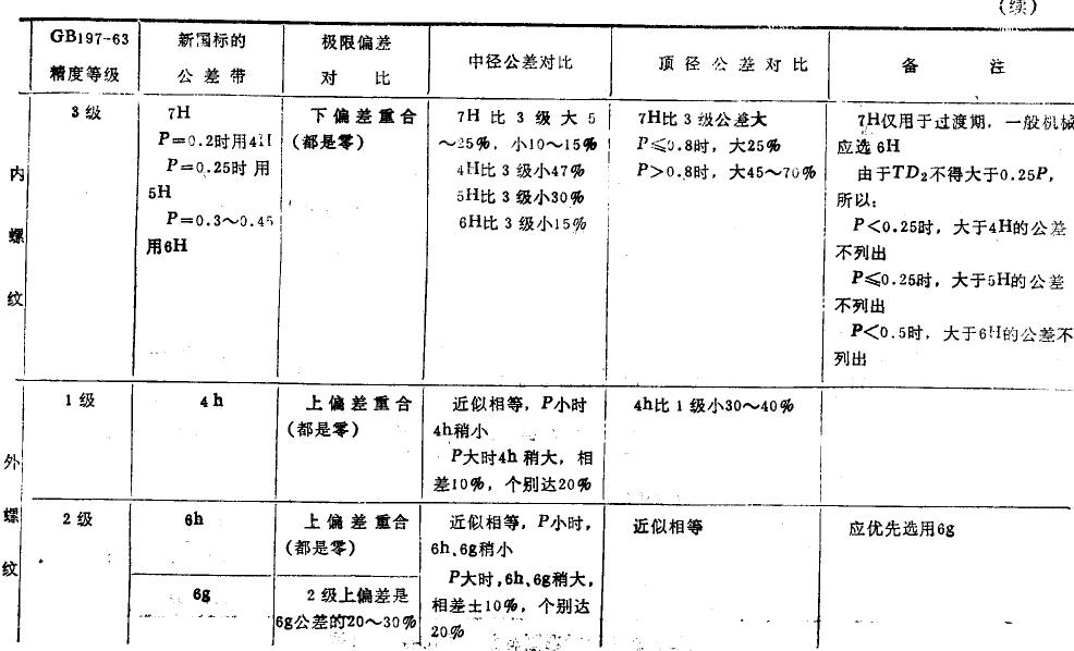

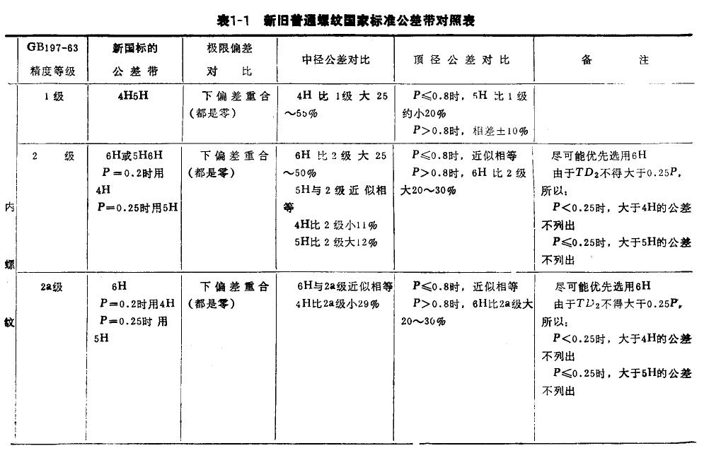

发表于 2008-10-10 14:05:47 | 显示全部楼层 来自: 中国上海
如果你是在很老的图纸上(1981年以前)看到的话,那是采用GB197-63规定的老的螺纹精度等级。
% E/ Z# @$ ^1 L新旧对照如下:

 楼主| 发表于 2008-10-10 14:27:18 | 显示全部楼层 来自: 中国浙江台州
谢谢楼上的回复,资料很有用
