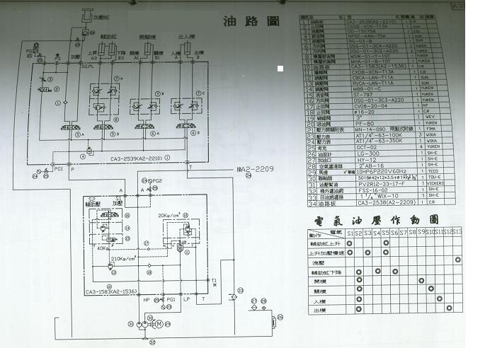

油泵在空转下一切正常,当压力在10MP以上时油泵好像有内部振动且噪音很大!谢谢1

请检查滤网通流能力及系统回路接口处是否密封失效,造成吸空。

内部振动是什么样的呢?是泵本身在振动么?你看一下你出口的管路是否都是硬管,把出口的一段换成软管试一下

上面的朋友说的很对,我还有一个办法就是,在泵的出口接一个三通,一端接硬管到执行元件,一端接一根封闭的软管,这样可以降低噪音,封闭的软管长度可以根据泵的功率和具体压力确定!
