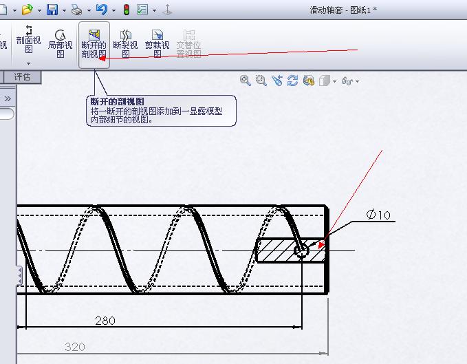

请问哪位知道在GB中的“剖中剖”视图在SW里应该怎样做出,谢谢& a: B0 A! r& o" t  j7 x/ S

楼主指的应该是SW中的断开的剖视图,如下图所示:

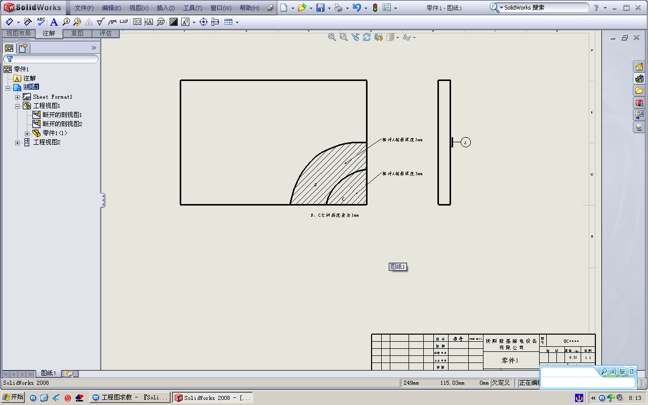

这就是GB中的“剖中剖”
感谢各位,这个问题现我自己解决了。二楼的话我整个听不懂,你连什么是“剖中剖”都不知道还搞什么设计呢,谦虚些吧。剖中剖在国标机械制图中用的是很多的,主要用于装配图,也用于较复杂的零件图中。我现做了个简单零件示意一下,希望大家能了解。改天我把做图步骤发上来,也让大家共同提高。
