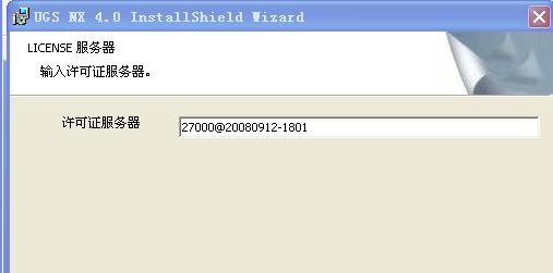

[已解决] 由于昨天不小心把自己的计算机名字改了。。今天打开PRO。E /ug都打不开
发表于 2008-10-10 17:09:38 | 显示全部楼层 |阅读模式 来自: 中国广东东莞
由于昨天不小心把自己的计算机名字改了。。今天打开PRO。E /ug都打不开。没办法。。只有重装了!但可怜的。UG安装时出现问题了!各位大侠指点........下......谢谢啊!6 }0 L1 L8 k# \2 U% a

在注册表中搜索关于UGS的,有一项是关于计算机名,更改成和你现在计算机名称一样就行的

如果修改了计算机名称,只需要在lic中修改相应的计算机名称,并在我的电脑中修改环境变量中的计算机名称即可。 9 i1 Q" {9 g3 I  e
注意要修改两个位置哟!

如果修改了计算机名称,只需要在lic中修改相应的计算机名称,并在我的电脑中修改环境变量中的计算机名称即可 ...
( h, \$ _# K( ?% N, C
高手!!!
! e$ t! s3 ~6 }9 v/ G: r) {" D你把我的问题也解决了,非常感谢
