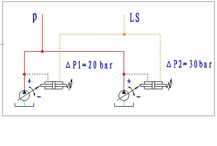

大家好 我一个朋友问了我一个问题,我觉得这个问题不简单 自己想不明白,请大家讨论讨论.问题:如果两个负载敏感泵合流.比如就说是力士乐的A11V0的两个泵,假如一个泵的变量压差阀的弹簧设定值为20巴,另一个是30巴.双泵合流后接负载敏感比例多路阀,阀是LS的,阀的LS口把负载压力通过三通接到两个泵的LS口上,请问两个泵的排量会如何变化?最好大家从机构刚开始工作谈起. 再谈谈 假如合流也不能满足负载需要时会怎么样?谢谢大家!

发表于 2008-10-13 13:43:39 | 显示全部楼层 来自: 中国辽宁本溪
为讨论方便,我将楼主的话题画成一张原理简图,不知是否对头。
/ m; l2 [. f. L3 W6 c; T! c, X! F4 W. x' n
[ 本帖最后由 41403340 于 2008-10-13 13:46 编辑 ]
自流井 + 3 应助
发表于 2008-10-13 14:00:03 | 显示全部楼层 来自: 中国辽宁本溪
我理解:$ N3 [& ]' `  M) Y2 \
1.压差20bar时,合流压力取决于左泵,右泵大排量。) h  U' ]2 Q$ U. K6 Z5 j& @* h) c
2.压差30bar时,合流压力取决于右泵,左泵“零”排量。
