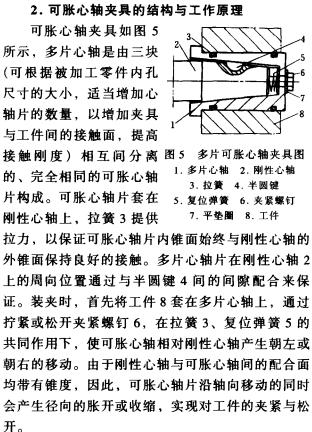

在形位公差的检验中,可胀式心轴提到很多,是什么样子的。求相关说明和照片。

可胀式心轴

发表于 2008-10-11 20:44:37 | 显示全部楼层 来自: 中国广东深圳
以前一直不知道他的工作原理,LS讲解的太详细了,受教了,这个结构很好。
 楼主| 发表于 2008-10-12 18:45:10 | 显示全部楼层 来自: 中国广东深圳
这可用作检验吗?
0 i2 M% g) x9 G2 ~  W! J+ W* X它的轴线能否代替孔的轴线?
发表于 2008-10-12 21:42:12 | 显示全部楼层 来自: 中国江苏扬州
原帖由 风洞 于 2008-10-12 18:45 发表 http://www.3dportal.cn/discuz/images/common/back.gif' z8 ?3 f, s8 D! e! i2 `9 K
这可用作检验吗?
; f1 E2 Q; Z7 Y; a% x它的轴线能否代替孔的轴线?
1 m% _6 ~7 V3 M; B一般可以的,主要看制造零件的精度
/ Z1 ^5 v% n# r& ^  c+ K8 w! {: C弹簧夹头的检验也是这样

发表于 2008-10-13 07:38:56 | 显示全部楼层 来自: 中国浙江宁波
有很多种结构,斜面与斜面之间滑动,能一定范围张开缩小就行。

发表于 2009-1-6 15:38:47 | 显示全部楼层 来自: 中国浙江宁波
不明白拉簧3是怎么工作的
发表于 2011-9-21 19:57:53 | 显示全部楼层 来自: 中国江苏苏州
拉簧3的主要作用就是使可胀心轴片不至于从刚性心轴上掉下来,另外也可使两者总是紧密贴合
