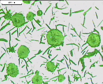

树脂砂造型,为何球铁铸件表皮金相组织会有细片状石墨存在,其原理是什么,如何预防,涂料是醇基石墨涂料。

原因是树脂砂的固化剂中含有硫,而硫会导致球化衰退!预防比较困难,一般规定磨下去3mm之后再检查,没有问题就可以!减少的主要措施是提高冷却速度!
发表于 2008-10-10 23:14:16 | 显示全部楼层 来自: 中国广东梅州
还有就是换树脂或刷涂料
发表于 2008-10-10 23:21:27 | 显示全部楼层 来自: 中国江苏无锡
换低氮树脂试试,原理2楼姜的很清楚
