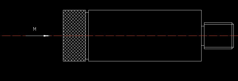

AYJ%P1QFWJ0]O_}UZITA(CT.jpg 4 T) s( q& E8 j; ?" ~5 y) q
如图,外圆直径为16,尾端需滚花,螺纹为M8X1,M向有一个M8的螺纹孔
0 E' b5 u2 K# I  S$ ^: P: n* `% r现要求表面渡铬处理% P5 H" w/ d7 h+ p& e
请问是整个加工完后再渡铬,还是粗车处圆后再渡铬- I5 F1 s! i9 z* q' b
对螺纹有什么影响
. |* F" S& |& J& Y6 [0 n8 L

我们公司都是加工完后再镀铬,图纸给的尺寸也都是镀后的尺寸,在零件加工时将镀层余量预先留出来。

如果产品是旧的要话,只要求渡你需要的部分,螺纹和滚花处可以保护的。

从你的图纸上来看应该是零件表面镀装饰铬,首先明确一般装饰铬只要求镀层厚度而且镀后不加工,所以一般装饰铬都是在工件加工完成后进行,非镀铬面的保护由镀铬厂家在镀铬时保证。这是行规。另外像你这样结构的小零件机床附件中太多了,镀铬应该不是什么难事儿。

谢谢大家了' j# G% m; F- c" R6 M
镀层余量要怎么确定呢
发表于 2008-10-14 16:11:45 | 显示全部楼层 来自: 中国江苏常州
工件表面的镀铬是装饰镀铬,镀层层厚度薄,通常在0.25~0.5μm之间,国内多用0.3μm,对螺纹的影响很小,通常可以不考虑。

原帖由 laobanhui 于 2008-10-12 10:22 发表 http://www.3dportal.cn/discuz/images/common/back.gif4 ~. q& [" N# D2 X8 C
谢谢大家了  {  p8 m- f" B2 G
镀层余量要怎么确定呢
5 W' W& ]. T+ A( x* ~! I
. r+ f6 N& [/ F- [1 g余量一般是操作者自己留量!9 o- p& L% }7 l+ h( n
如果你要自己流量的话
  W% m1 R! f% I. {3 G3 T" F大致就要这样:
% f: J. q+ O7 e+ H2 B如果你要的直径是Φ80+0.05/+0,镀铬层0.05mm的话
5 R0 a6 h; h7 L那么你就把工件加工成Φ80±0

不知你说的是镀硬铬,还是装饰铬,若是镀硬铬,它的目的是为了增加硬度,我想只镀外圆就行了,其他部位只需保护就行了,若是装饰铬,则只要在外圆车小一点,用镀铬层补上.
xl.zhuo + 2 应助
发表于 2008-10-18 16:28:48 | 显示全部楼层 来自: 中国
补充一点,镀装饰铬,是零件表面积都能镀

这种零件通常都是滚镀

镀硬铬的话,精加工完了在镀就可以,余量一般单边0.03mm

粗车处圆后再渡铬,镀层层厚度对螺纹的影响很小,通常可以不考虑。
