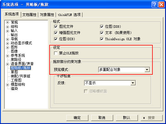

当我们需要拖放对象的时候,如果遇到无法拖放的情况,应该怎么处理呢?0 ]- m) o2 n$ n4 s) J( l0 h# t4 y
1.检查的是“选项/属性...”里的拖放设置,禁止OLE拖放的复选框一定要去掉,然后在检查预览模式是否正确。
' W- _: t/ c( L9 O; U. h5 U; S 1.gif

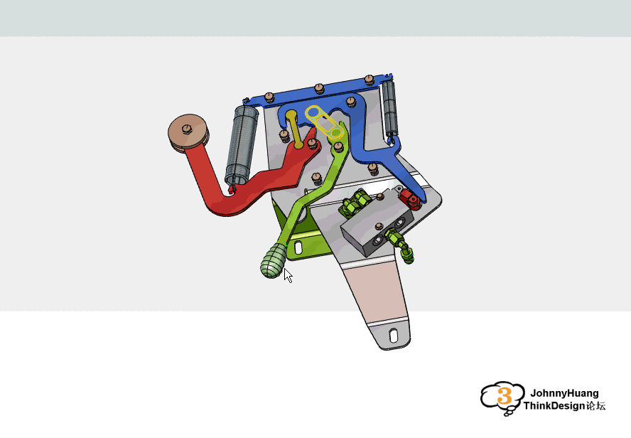

6 R' T: l  |/ A* d1 a1 \3 t' }8 P2.在选择对象进行拖放之前检查一下选择过滤器是否设置正确
9 o/ ?0 ?3 [6 I" w7 c 2.gif

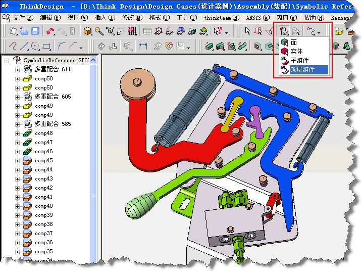

6 j* T/ y1 A5 b0 b2 |0 O1 F: Z/ K如下图选择过滤器应该设置为顶级组建,因为要拖放的对象是两个零件组成的顶级组件。$ W  S; V% B7 y8 Y1 W5 Z3 h
3.gif ' [. y& E! `  K0 t
