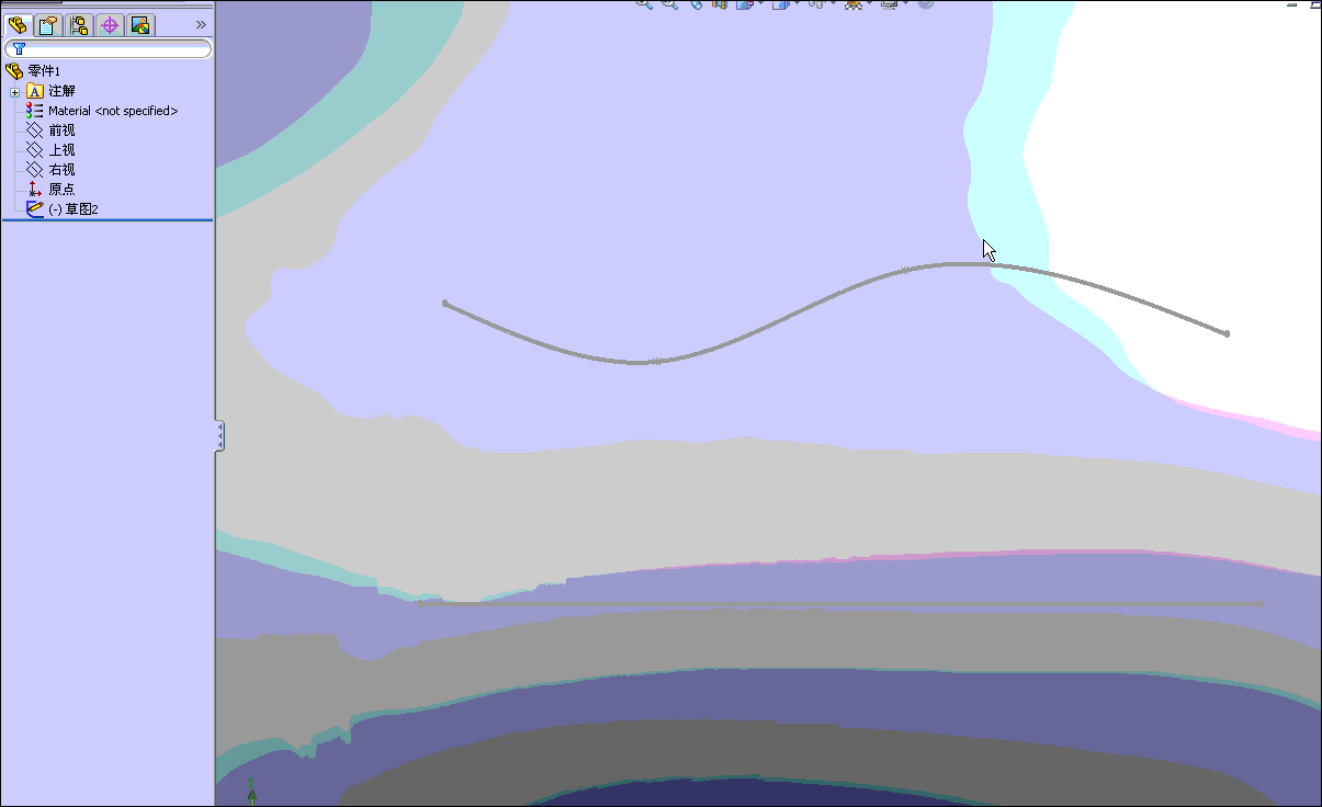

SW有没有办法像UG那样,在一条直线或弯曲的线,增加等距的数个或多个点
发表于 2008-10-11 07:18:06 | 显示全部楼层 来自: 中国浙江舟山
对于曲线和直线你都可利用——参考点。当然对于直线还可以利用简单几何关系——草图函数来达到+ m2 J- V% e- [& ]# {  w4 a
个人愚见,
 楼主| 发表于 2008-10-11 10:27:49 | 显示全部楼层 来自: 美国
谢谢解答,原来在基准的栏位里
