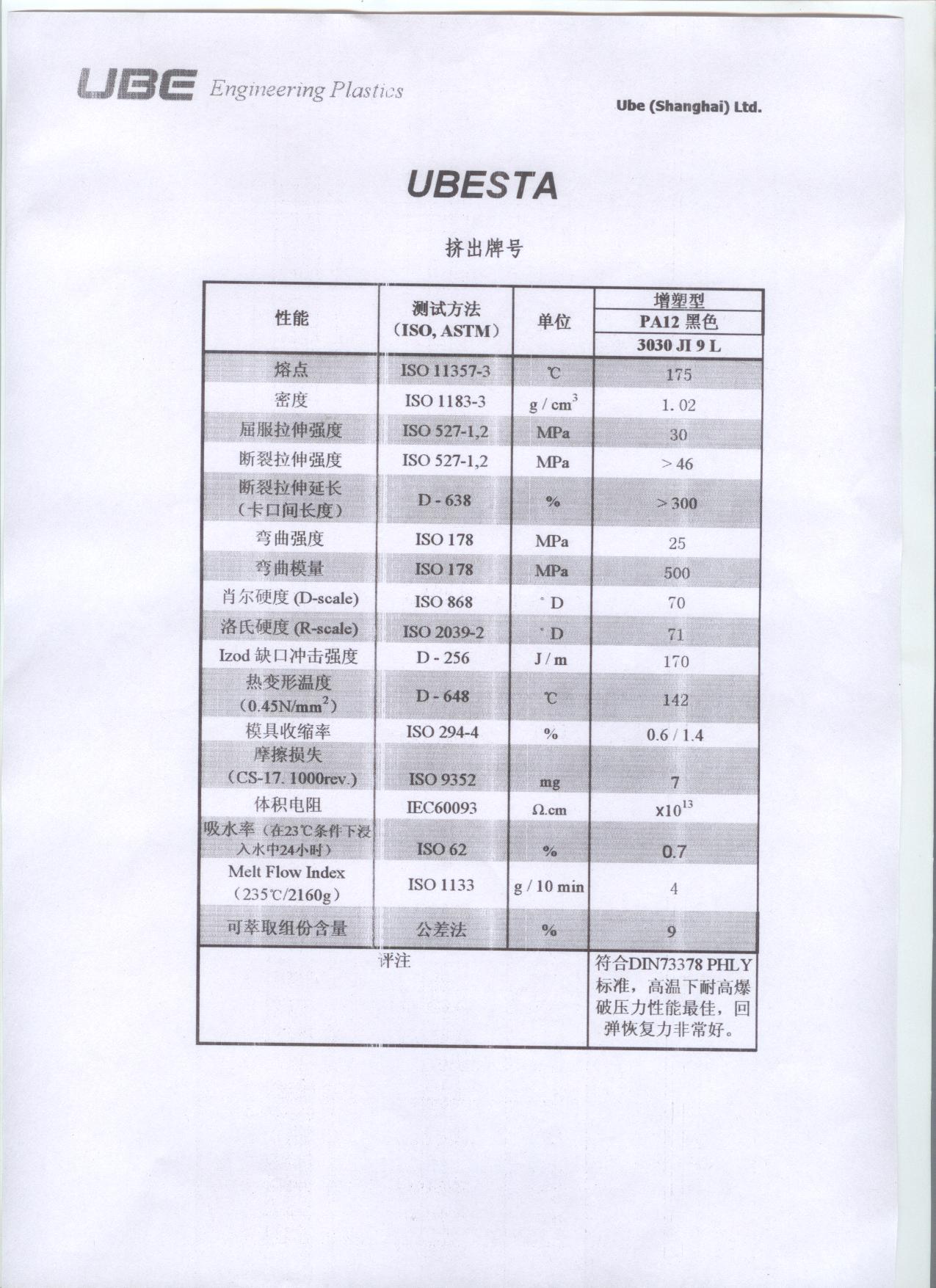

問:有什么物料特性指標衡量原料生產出來的產品的硬度?是彎曲強度,還是彎曲模量,或者其它的?謝謝路過的!

发表于 2008-10-17 16:35:52 | 显示全部楼层 来自: 中国重庆
原帖由 brian_79 于 2008-10-11 08:06 发表 http://www.3dportal.cn/discuz/images/common/back.gif2 V* ]) c) d- ?- {% ~, Z1 M" w
9 F5 q1 o* V( Z& _) F$ z每个原料公司提供的物性表上都会有一个硬度指标类别,比如说我们公司用的PA12原料,我们是用的日本宇部兴产公司的3030JI9L牌号原料,在其提供的物性表里面就会有硬度这项指标,硬度分为好几种,楼上的已经介绍过,我这张物性表上有两种硬度指标,分别是肖尔硬度和洛氏硬度。楼主可以根据这两个指标项来判定材料成型以后产品的硬度。
