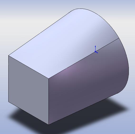

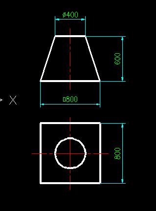

这个天方地圆怎么放样?具体方法和步骤!!!谢谢大家

楼主的天圆地方图没有画对,从方的各边两端向中心线与圆的交点连线,这样才是天圆地方图。详细看一下4楼的动画过程就明白了。  e8 d7 F& x/ T  e4 Y
这里给出一个天圆地方计算软件供楼主使用:+ a. W: ^% h) W- j2 G  j7 y4 v
! ^, y3 a3 ?7 W* [, l
[ 本帖最后由 gaoyns 于 2008-10-12 16:47 编辑 ]
天圆地方计算软件.rar
19.05 KB, 下载次数: 12
