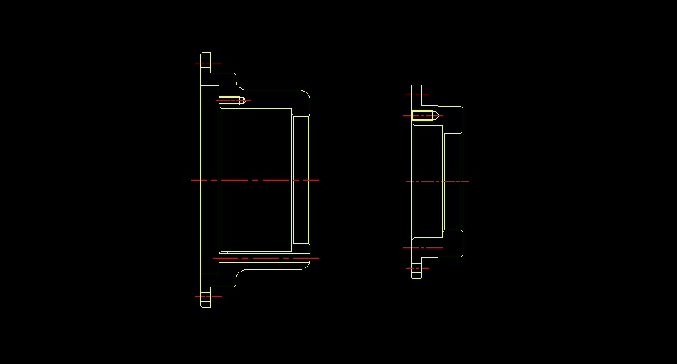

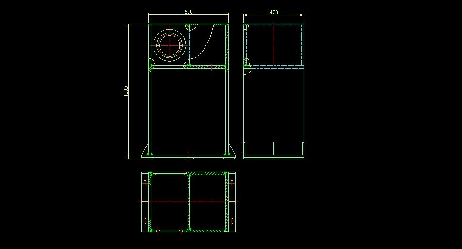

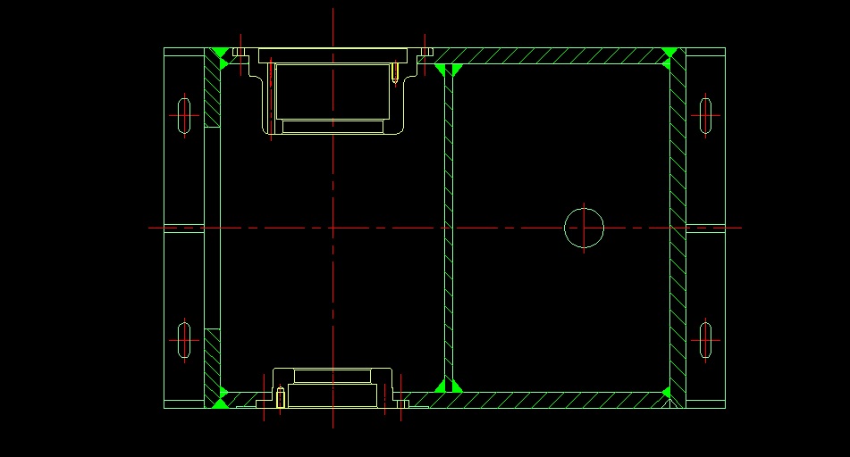

图中三零件,箱体(焊接件)及两轴承座,现要作成一体,要铸件,能不能就按把轴承座安装
; d  M; v1 E# K2 |5 f/ s/ [. F) o在箱体上的尺寸一样呢(如图3),或者要注意其他什么问题呢,比如工艺上等等,谢谢指教??

完全可以,有轴承座箱体内腔部分(最下图左侧)用芯子即可。

1  完全可以按原装配后的尺寸画出箱体图,这样不论是从用料或加工都比较经济。还可以减少焊接变形,提高加工精度。
0 n( o" g0 o4 x1 q. g; v2  箱体中各板交会处和各面的交角按铸造规范画出铸造圆角,一些部位按拔模方向画出拔模斜度。! c" i+ W! J) Q( {3 ^, o) `
3  两个轴承箱的孔最好设计成通孔,这样容易镗孔,也可提高加工精度。轴向力靠两端的轴承盖来阻挡,就像通用减速机箱体那样。

完全可以改成铸件形式,在铸件结构中这是典型的箱体结构。改成铸件后从保证使用起见箱体主要尺寸不会发生变化,但筋板厚度连接圆角等尺寸肯定有一些调整已符合铸造需要。铸件设计要保证拔模斜度、冒口位置、型芯结构等等因素,如果你不太了解铸造工艺,单凭一本《铸造工艺手册》是不可能得到能用铸件的,建议将图纸与一铸造工程师协商,已完成铸件可用设计。

铸造成型没有问题。要考虑强度。铸件的重量要比焊接件高,更改后是否满足要求请三思。
