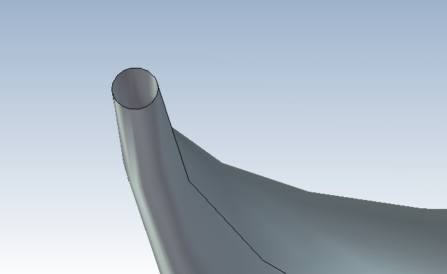

为什么斧头的5个曲面可用布尔生成实体,而太极鱼的3个曲面完不成,是我操作的不对,请教大家了。

看了一下你的源文件,你把尾巴上的一个小洞洞补上不就可用生成实体了。(有如车胎有个窟窿气不就打不起来了)
