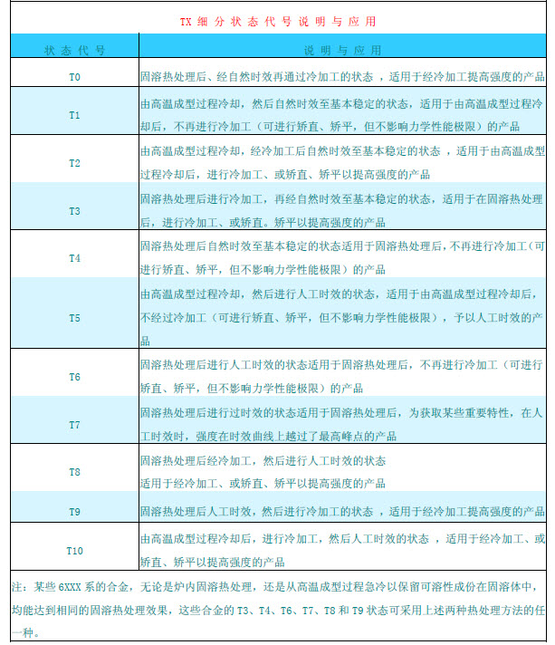

[已解决] 铝合金2011-T3中T3的含义?
发表于 2008-10-11 10:29:01 | 显示全部楼层 |阅读模式 来自: 中国江苏常州
请教铝合金2011-T3中T3的含义?还有2011-T6中T6的含义?

发表于 2008-10-11 11:10:32 | 显示全部楼层 来自: 中国山东青岛
T3::固溶热处理后进行冷加工,再经自然时效至基本稳定状态,适用于经热处理产生稳定状态的产品(这种产品也可进行加工硬化) 8 z( k2 K7 q2 ~3 C% r( C, a5 w
T6: :固溶热处理后,不进行进行冷加工(可进行娇直、娇平不影响力学性能极限)淬火后,做为退火的材质

发表于 2008-10-11 13:10:43 | 显示全部楼层 来自: 中国辽宁沈阳
表示的是材料的状态
