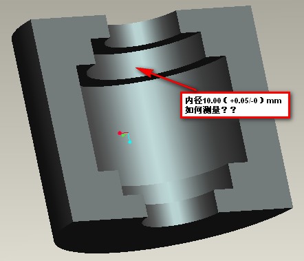

五金件,铝合金,压铸成型的;' ^3 }6 \1 o* W1 s  I2 o  d2 Q
(所以大家不要讨论我为什么切开再测,本来就是一半一半成型的)
8 p7 C$ [& D' l3 H& H7 S图示是简单的示意,产品图比较复杂,但要测的地方的位置我表达的很清楚;
/ P+ Y8 p8 ]  K6 I(产品是不能更改的,而且是客户成熟的产品设计,不要讨论怎么改产品的了)
  c$ J( x( t  ?6 L( i: p4 u! `尽量不切开测量;* |; V/ N0 t$ u+ v' \, f( H2 C
(还要求量产的时候检测此尺寸,所以尽量不要切开再测量-破坏性测量)/ p& r1 X& @: h8 b& d1 I( u
要测部分是内半圆柱形,请问如何测量?
0 n7 N9 [7 g6 g关于测量,大家提了不好建议:% w; p4 |& B  ]) w9 o
1、内槽卡尺、千分尺,不行的,卡不到最大位置;不可取;
2 a0 f: _6 p4 r4 S  Z# O2、三次元: B/ Q/ [8 G* X" d" G2 j
   a、用它的光学投影法测不到的,要测部分被档住了;5 H+ F$ y$ f  h3 h
   b、用探针法应该可以测量,但我们测过,数据很不稳定,有时候测出来的差的太远了,不知道什么原因?
* C5 i7 i. Q& a0 f  E$ @
0 I% ]& i0 I9 v) ?( y[ 本帖最后由 ibory 于 2008-10-13 11:36 编辑 ]

 楼主| 发表于 2008-10-11 11:41:29 | 显示全部楼层 来自: 中国广东东莞
回复 2# eva_xiang 的帖子
这个是内半圆,卡不到最大值;不可行。

 楼主| 发表于 2008-10-11 12:25:30 | 显示全部楼层 来自: 中国广东东莞
回复 5# eva_xiang 的帖子
图中的产品的一半,另一半也有一个半圆,与之装配后可以成为一个整圆。
7 a$ h; ^3 a5 ^# v5 v% g* t但是:% T: U' X8 q% ~6 ]2 L/ A. C5 @: q6 S+ @
1、装配有误差,而且也没必要两边装好后再测量;
; Y7 o" X: T3 d2、我要做单个产品的测量报告,所以只能就单个产品来测量' [7 n; n# Y1 ?5 V: Y% L  r% L: y& B$ c
" h3 c1 k9 v! p4 _! }% L回复 2#  3# eva_xiang 的帖子4 ^, V2 U' ]& v& ?+ V2 C
还是不明白,半圆的,用内槽游标卡尺,你怎么个测法?
 楼主| 发表于 2008-10-11 12:30:28 | 显示全部楼层 来自: 中国广东东莞
回复 6# kkkliu82 的帖子
是客户设计好的产品,而且是比较成熟的产品,我画的只是一个示意,原产品是比较复杂的结构;我们没有理由由于一个尺寸测量不到而要求客户更改设计吧?!呵呵

发表于 2008-10-11 17:34:58 | 显示全部楼层 来自: 中国浙江温州
是不是有开窍啊?2 o; j# Y6 H- J2 Q
半圆件是怎么来的?
. K9 E# Y! N1 l4 F" k% J还不是圆柱体,加工好内孔内槽后再切开的啊。$ u3 _% v# f! h) o; ~
要检测就在加工好内孔内槽后测量,最后再用线慢走丝切定割切开就行了。
: W3 [9 Y! o% |楼主看来是个超级太空人。7 Z" k" Z2 @4 i
非要在做半个圆的检测,就去买台三坐测量仪,看能不能帮你完成。 :L :L9 c- r* X1 e: p" z' p( I. C
/ S" z5 ?' I) A2 g# p! I5 S8 K[ 本帖最后由 CHNLOONG 于 2008-10-11 17:37 编辑 ]

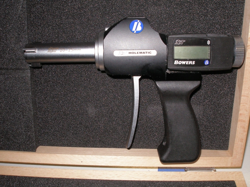

发表于 2008-10-15 18:32:02 | 显示全部楼层 来自: 中国江苏无锡
用这种三点式的测内径,测到的应该是最大值。
userkypdy + 5 积极讨论

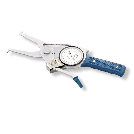

发表于 2008-10-16 16:06:35 | 显示全部楼层 来自: 中国广东韶关
带表内卡规,你试一下这个行不行,我们通常用此带表内卡规测量内槽的直径,http://www.wmt.com.cn/Chinese/ProductShow.asp?ArticleID=261 威海量具厂生产,
6 h" }9 P- i! ^4 \1 |' @; l$ V5 b& V. \) B. T" t5 t' X
[ 本帖最后由 xiaoshandan 于 2008-10-16 16:07 编辑 ]
