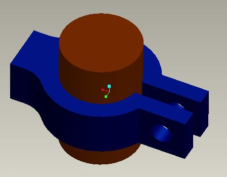

 楼主| 发表于 2008-10-12 02:12:39 | 显示全部楼层 来自: 中国陕西西安
非常感谢楼上两位出手相助。我这个结构要求变形两很小,如下图所示:
, x6 j2 d/ h# d' H 1.jpg
, a5 E4 w) K- `- ]0 X4 D! H. w# D# r我想用蓝色的零件夹紧褐色的轴,轴径大约40mm,要求蓝色零建在装配时很容易套进去(大间隙配合),又能通过螺栓把轴夹紧使之不能转动(轴的转动力矩大约3牛米),请问这种条件下,能使用铸造铝合金吗?
发表于 2008-10-12 07:09:17 | 显示全部楼层 来自: 中国湖北武汉
针对楼主的使用要求,请慎重使用铸造铝合金制造此类夹持器具。
/ n- i) x! f8 @9 w$ w2 T* V, s# Y% e铸造铝合金的硬度相对钢则较低,虽然轴的转动力矩不大,但仍可造成夹持器内侧的微动磨损,最终松脱。
0 \% K/ t5 D; L7 |( S7 }, g如果对两零件刚性联结精度要求不高,或部件的使用频率不高,也可采用铝合金制造夹持器具,但紧固时必须增加弹簧垫圈。
zhchh + 3 应助
发表于 2008-10-12 12:02:35 | 显示全部楼层 来自: 中国浙江台州
LZ的这个结构并不复杂完全可以使用锻打件呀,$ r- I1 I% ~! `+ O* e2 `( b, \' E
锻铝6082材料热处理后可以达到相当好的塑性和刚性的.
