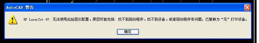

发表于 2008-10-11 11:42:15 | 显示全部楼层 |阅读模式 来自: 中国山东烟台
autocad2006打印时为什么会这样呢?  但是点击确定后也可以打印的

发表于 2008-10-11 12:25:14 | 显示全部楼层 来自: 中国浙江宁波
打开文件的打印设置与本机不相符合,本机无此打印设备,或打印机驱动未安装,修改打印设备设置可以解决此问题,可以在“选项”打印项设置打印设备;

发表于 2008-10-12 10:33:15 | 显示全部楼层 来自: 中国辽宁鞍山
文件中设置了打印配置, 但本地机中没有对应的打印设备, 所以出现这种情况, 可重新设置打印配置

发表于 2008-10-12 15:19:01 | 显示全部楼层 来自: 中国四川绵阳
文件中预先配置了打印机,重新配置就可以了,不用重新安装打印驱动程序的

 楼主| 发表于 2008-10-13 09:09:53 | 显示全部楼层 来自: 中国山东烟台
现在可以使用了
