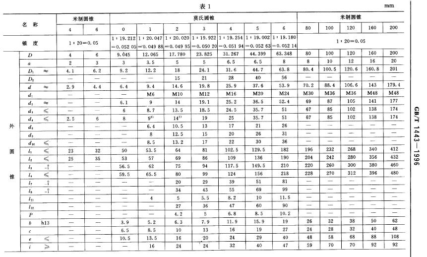

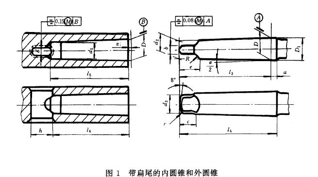

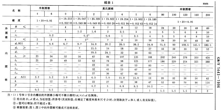

请问一下莫氏圆锥标准,及其详细参数应该怎么查,谢谢
发表于 2008-10-11 16:23:30 | 显示全部楼层 来自: 中国山西太原
工具的莫氏锥度可在切削工具手册或五金手册中查到。可看下面图表:
