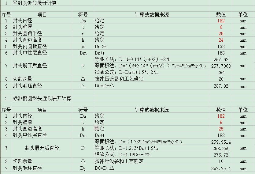

举出一些封头的下料尺寸,直边高度分别为25和40的
3 T% t6 u" c) M# b# i4 H6 P( e! b" X& m( _. A4 L
[ 本帖最后由 zzpxp 于 2009-9-10 12:25 编辑 ]
发表于 2008-10-11 15:30:16 | 显示全部楼层 来自: 中国辽宁沈阳
可用几何知识自己算。
发表于 2008-10-11 15:46:35 | 显示全部楼层 来自: 中国广西柳州
封头近似展开计算
 楼主| 发表于 2008-10-11 16:49:48 | 显示全部楼层 来自: 中国江苏无锡
没有展开软件吗
发表于 2008-10-11 17:15:31 | 显示全部楼层 来自: 中国广西柳州
不就是求毛坯直径吗,还要什么展开软件。
发表于 2008-10-12 08:28:57 | 显示全部楼层 来自: 中国山东济南
封头的下料尺寸与封头厂的制造工艺和磨具有直接的关系,我们公司有两大封头外协厂,他们给出的下料尺寸就有些差距:不过多年的实际经验我个人也总结出一些:, x  z0 y- x/ ?8 g
1.封头下料尺寸展开计算公式:1.2*DN+2h+δ(DN--封头公称直径、h--直边高度、δ--板厚)
* I* L2 D1 x7 X) D) v2..-----------------------------------:1.25*DN+2h+δ(---------------------------------------------------------)2 }. p' g, B; S9 k; }3 Q! E+ u
这两个公式套上很准,如果你用第一个公式觉得尺寸小点,那用第二个公式一定没问题。

1.2*DN+2h+δ(DN--封头公称直径、h--直边高度、δ--板厚)) R. [6 M8 V7 n7 O9 t# z2 U
5 _% D. t- ~3 y
1.25*DN+2h+δ
