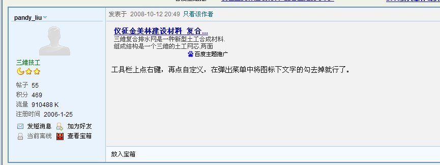

发表于 2008-10-12 20:49:29 | 显示全部楼层 来自: 中国四川德阳
工具栏上点右键,再点自定义,在弹出菜单中将图标下文字的勾去掉就行了。

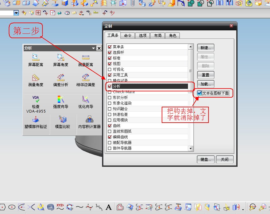

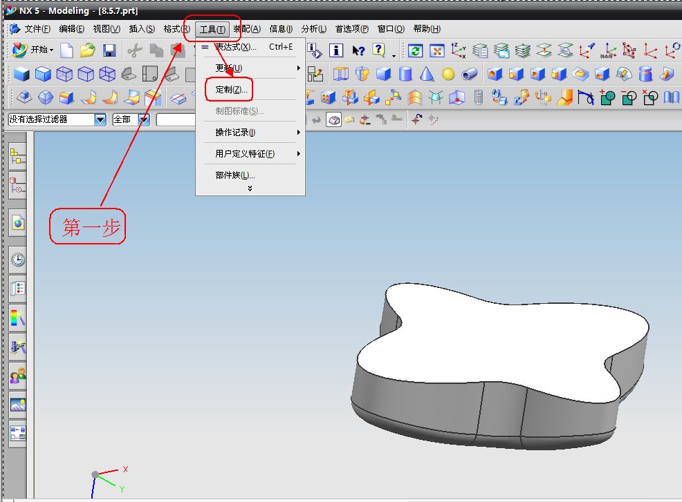

发表于 2008-10-12 23:08:43 | 显示全部楼层 来自: 中国广东东莞
看图说明,应该可以解决你的问题!% e, l% @2 b! I5 I: W& [( u( H
楼主二说的也对!
