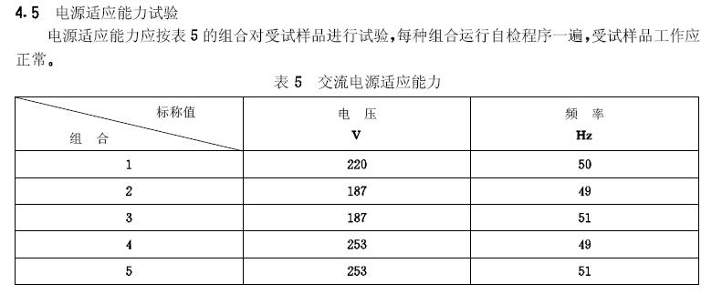

购买一打印机,坏了修然后坏了又修,后来打印机公司说我电压有问题:
5 u& k7 u: t' T, Z+ d: y/ z# P6 @3 _5 R) M$ ~" z! j: p* Q
1;我处测得电压235~239,比220v 高.! F- i) o/ t/ D% j! _
2;没有接地线.9 w9 }) X3 v/ [! s
有几个问题需要请教:
2 a% E" e. Z' c# ~6 \1 F1;国家标准中电压范围是多少是合格的:
; T" J! B$ w* O% {# Y2;国家标准是否有强制性规定必须接地线:  G( I9 J$ s2 {, u' s* ]
3;国家标准在中国区内电器的适用电压范围,及必须在多少电压范围内可以正常使用,而在多少电压范围内不得损坏.+ V3 c) R% _, S$ D& ^/ F+ O4 u* m0 d
谢谢

第1个问题8 v  Q/ e' y9 @9 b6 x4 ~
国家标准中电压范围是多少是合格的3 ]; A9 C; s  B
: T3 L9 }5 k: A6 ]在国家标准 GB/T 12325-2003 电能质量 供电电压允许偏差 中规定:
% j# `$ b( E" z- k+ N6 a  Q+ z
& ?0 _: v2 A, s/ D7 a; c6 R0 a! Z! Y& [4.2 10kV及以下三相供电电压允许偏差为标称系统电压的±7%。
4 K2 ~) P! b- q; I4.3 220V单相供电电压允许偏差为标称系统电压的+7%、-10%。
3 f. _/ `( [* e5 X: L7 ]1 v* b* z+ l
第2个问题+ L" B# \( r0 N* @
国家标准是否有强制性规定必须接地线( g8 H: X# p% T( I/ J1 \7 ]
4 V' m2 O- x( ~7 e" J0 a  \未见任何国家标准或其它标准、法规有关于打印机必须要接地线的强制性规定。我个人认为也不应该有这方面的强制性规定。如果某一打印机必须要求接地线,则应在其说明文件中明示。另外,打印机接地线的主要原因是安全问题,如果不接地线可能造成打印机的故障,应认为是打印机设计上的暇疵。4 [+ R: ^( c5 T- r1 r' K
- ?9 ?+ b# B% `
第3个问题
: N; q: z$ b7 e, j/ ^) p国家标准在中国区内电器的适用电压范围,及必须在多少电压范围内可以正常使用,而在多少电压范围内不得损坏
5 b' d" t3 A# W8 |* E6 \+ x! m7 K- e, T, |0 s9 K$ {8 q& ]
在国家标准 GB/T 17540-1998 台式激光打印机通用规范GB/T 17974-2000 台式喷墨打印机通用规范 中都有完全相同的规定,如下图:
  e9 H: T' K; n. _
6 G5 ?4 ~$ ^; a- A' L; ^7 q[ 本帖最后由 pangpang 于 2008-10-11 22:31 编辑 ]

你处的电压从测量的情况看还算是正常的,有的时候240V还多,虽然有时不符合国家标准,但是还是可用的,你的打印机坏掉有两种可能,一种是没修好,有隐患,另一种是你处的电确实有问题,当然不止是电压大小,还有频率以及干扰等问题,但是个人认为,如果是电源问题,那么坏掉的就不止是打印机,应该还有其它设备,否则那个打印机也还是有缺陷的.

低压的一般不超过10%都应该没事吧
" V" c! ]6 J8 ~/ j不到240应该没问题.看看设备的输入电源电范围呢~

电压问题不大,其实现在大多的用电设备都是耐受这些电压的,如果说不是打印机质量问题的话,建议楼主考虑一下单位楼层内有没有大型用电设备造成电压波动或者谐波冲击,造成打印机损害,如果是这样,其他设备的损害可能也在增加。

外壳绝对不能接零,电压肯定不是问题,打印机内部都有一个直流转换,所以对外部交流电源要求不会很高,你可以要求厂家更换一台试试,再或买一台稳压器试试嘛。
