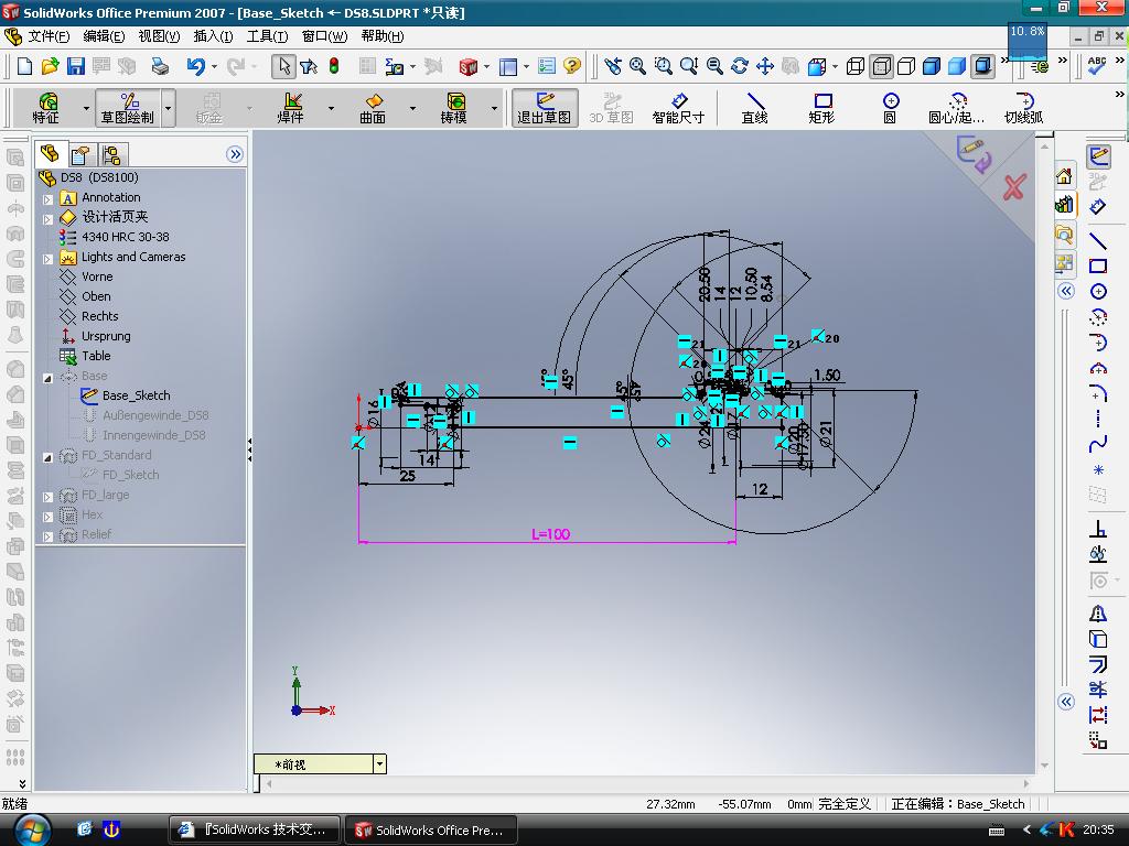

http://file:///C:/Documents%20and%20Settings/All%20Users/Documents/My%20Pictures/aaa.bmp        我公司是一家美资企业,所以很多设计库都来自美国,我看到有些库零件里的草图中,有的标注的颜色和基本的标注颜色不同,比如基本的标注颜色一般是黑色的,他把某些尺寸改成粉红色,就是意在提醒调用这个零件时只要修改这些尺寸就可以了,我自己也想做几个库零件,但却不会改变颜色,请问哪位大侠指教一下,怎么修改.
 楼主| 发表于 2008-10-11 20:50:37 | 显示全部楼层 来自: 中国上海
请看这个图,如图。
发表于 2008-10-12 15:21:36 | 显示全部楼层 来自: 中国吉林长春
由配置驱动的尺寸自动变为粉色。+ B2 z, c, W" Q* @: R4 G

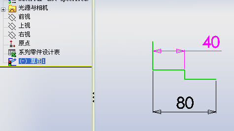

发表于 2008-10-12 15:33:08 | 显示全部楼层 来自: 中国广东中山
这是“系列零件设计表”,只要是在表里设变的都自动成这颜色的。) G. {3 ]0 ]# k, J! Q3 ]! P& \

 楼主| 发表于 2008-10-12 18:18:34 | 显示全部楼层 来自: 中国上海
谢谢各位大侠指点,三楼的兄弟说想改变草图标注的颜色,在选项--系统选项--颜色--颜色方案设置--草图,完全定义。中设置,把它变成其他颜色,不要黑色,这样其实是有好处的,在复杂图形中在编辑草图时,因为边线的颜色在线架图模式中是黑色的,如果你想“转换实体引用”,出来的草图和边线一样都是黑色的,分不清,所以我一般都把这个选项改成其他颜色,如深绿色等。
