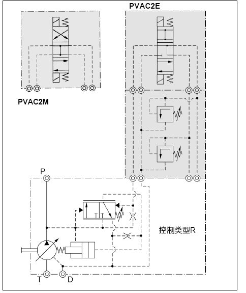

[求助] parker的 PV040恒压变量泵的 控制形式
发表于 2008-10-11 21:09:24 | 显示全部楼层 |阅读模式 来自: 中国上海
1 _. W/ W" ^) L; q/ ?$ E
6 ]# i/ h: G* X* W. p恒压泵的泵控附件选用的是 PVAC2M 样本上说是带两级压力的溢流阀,电气压力选择
" e$ w3 E( l3 X& e0 w4 _1 S+ y- N# l5 a8 R7 I) }5 p
不知道做何用途,
发表于 2008-10-12 13:09:25 | 显示全部楼层 来自: 中国北京
用电磁铁控制两级压力啊,两个溢流阀分别调整为不同的压力用电磁铁换向选择,适应不同压力的系统!
 楼主| 发表于 2008-10-13 18:55:58 | 显示全部楼层 来自: 中国上海
明白了,我看了英文的样本上图比这个表达的清楚
 楼主| 发表于 2008-10-16 22:56:32 | 显示全部楼层 来自: 中国上海
溢流阀 是否仅做安全阀使用??! h/ r0 S2 g* d' f, ?3 R
( r7 P- C# x) Q+ K9 p9 {; N# v是不是恒压变量泵应该没有溢流?: Y; [/ F" I1 ~
