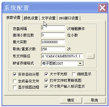

有一个问题始终萦绕在我的脑际,就是如何按照自己的喜好与需要,将在“工具—选项—系统配置”里各项的设置保存下来,当每次打开电子图板时,“系统配置”的内容都是自己设置的。
" ?6 v0 K. G, M+ b
4 k8 Z0 C! o( b$ ^7 c: `, ` 系统设置.JPG
) r$ K) P6 C# F( F/ z; ?* j  z# F* w- |( |3 n4 b

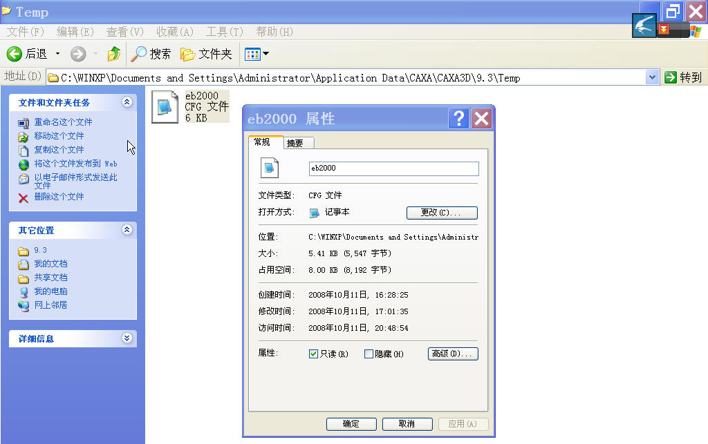

3 W" A% G( _3 Q+ T) T+ j7 E$ c' ]经过反复试验,首先在“工具—选项—系统配置”里按照自己的喜好与习惯设置各项内容,点击“确定”退出,然后关闭CAXA电子图板后又立即重新打开CAXA电子图板,查看“工具—选项—系统配置”里的内容,与原设置的内容相同,没有变化。为了便于观察,我将“当前绘图”窗口的颜色设置成白色,光标设置成红色。如果“当前绘图”窗口的颜色变成系统默认的黑色,那么就说明eb2000.cfg的内容发生变化。然后,我打开2个CAXA电子图板文件,将其中一个的背景设置成黑色,另一个保留白色背景。我先关闭背景为黑色的文件,再关闭背景为白色的文件,继而关闭CAXA电子图板,接着打开电子图板,背景仍为白色;将这个试验继续做下去,当最后关闭的是背景为黑色的文件时,当关闭CAXA电子图板后立即重新打开时,窗口的背景为黑色。这就验证了上述的两点:“工具—选项—系统配置”的内容是保存在eb2000.cfg文件中的。eb2000.cfg是用以保存最后关闭的CAXA电子图板文件中的“系统设置”内容的。

8 X4 F, E  M, B% v0 q经过冥思苦想,反复探索,我终于找到了一个简单易行的办法:打开CAXA电子图板,根据自己的需要设置“工具—选项—系统配置”的内容,然后立即关闭CAXA电子图板,将最新的eb2000.cfg文件属性设置成“只读”就行了。经过反复试验,CAXA电子图板图板每次打开时,“工具—选项—系统配置”的内容就是自己所需要的内容。0 u* l7 {5 v" S# [% h
# ^  x8 a4 d& w$ D
/ ^% n8 m$ j0 H+ c) S有的的网友曾抱怨,想设置“存盘间隔”增删次数为2,但是每次重新启动CAXA电子图板,总是恢复到默认的20,不知何故。我想这个问题也就顺便解决了。 5 S6 U. s  U$ u! u' n
