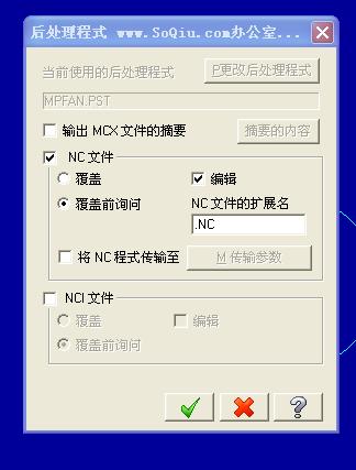

我做了程序之后更改后处理程式的那里怎么没有发修改,那里是灰色的,请问是怎么么回事?哪为大哥帮忙一下啊?

mpfan是它默认的后处理格式,打开mill-post文件,找到mpfan。pst,重命名别的文件名就可
 楼主| 发表于 2008-10-15 20:52:49 | 显示全部楼层 来自: 中国广东深圳
那个东西是不是在选择机床类型的时候就确定了的啊?我选择了机床类型为默认就是那个MPFAN.PST我选择其他的机床类型的时候那里才会改变.选择的那里一直是灰色的,

简单呀,先把这个后处理文件移走就有选择了
" x6 Z4 [6 z. X) \路径:MCX/MILL/POSTS/
7 {4 t/ x; G% @6 ~; k" p4 I$ R& W4 i$ U, N; U$ ], {$ N/ [
不要被那些所谓的高手迷惑了呵呵

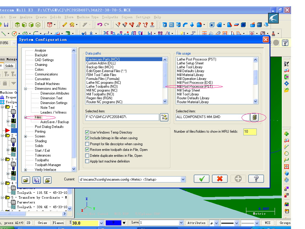

Setting-Configuration

1.jpg 我的里面就这几个选项,那要在选择机床类型的时候才会跟着改变的
