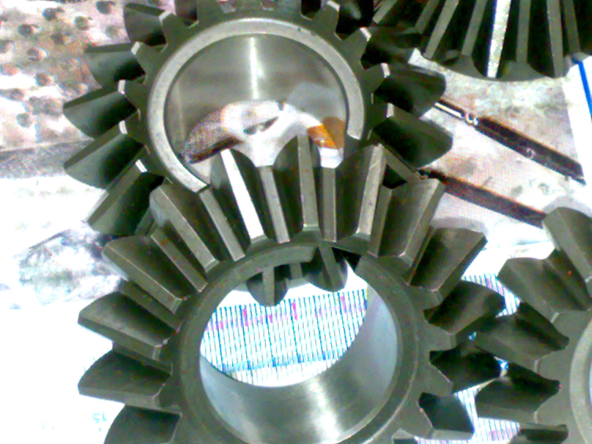

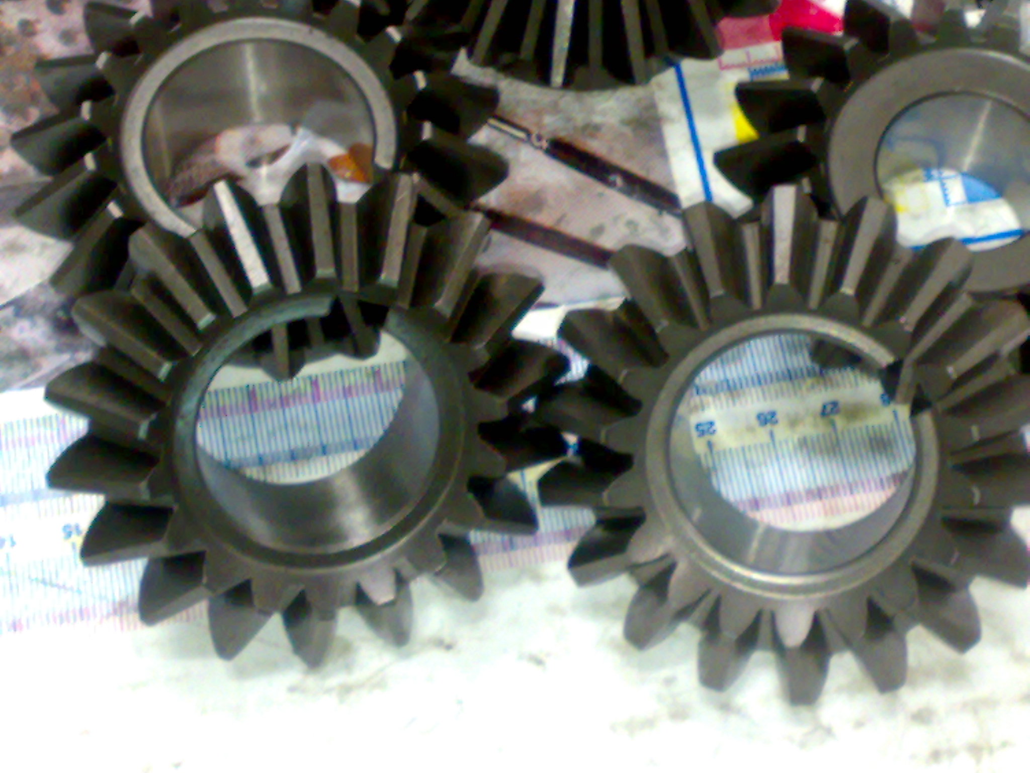

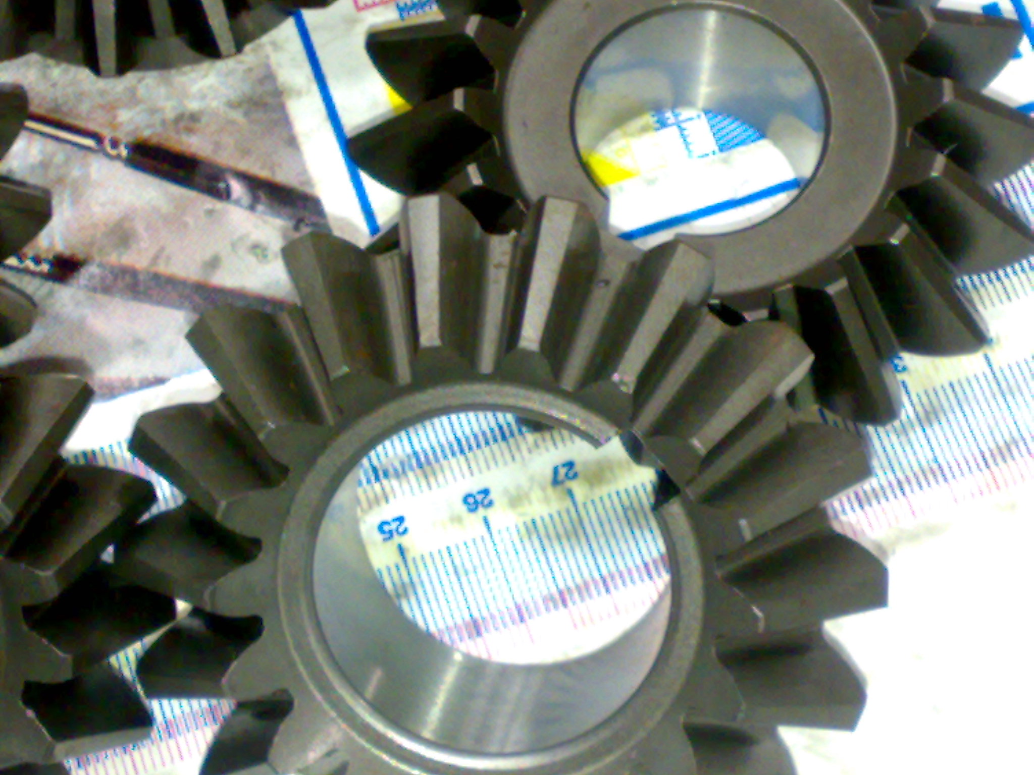

请大家分析一下此对不合格的锥齿轮的啮合情况% C/ c' O  O3 V" ~9 y) y+ h
% Z6 o$ m9 H, I1 S) v8 u, q
齿部在大端瘦,在小端肥,与合格的齿轮刚好相反1 x0 N( R3 x( ]: c% `) I) }  `
% |7 G, z" f- z: s- a
谢谢!

1  何处不合格,原因,及传递负荷情况,使用条件?外观看键槽使小端一个齿置空了,此处强度削弱。另外,9 }' {1 E/ d$ z- y. c
2  像第一张图片的左边的齿轮、第二张图的左边的两个齿轮,感觉小端齿肥,大端齿瘦,齿顶的等腰梯形短底在大端,像是进刀时节锥角扳小了,造成大端过深,小端过浅,从第一个图中可明显看出小端全齿高不够标准尺寸。这些齿轮肯定不能正常啮合。
7 l! Q0 }4 @' U' V7 }" g: w3 W3 最下面的图片感觉是正常锥齿轮,齿顶上面等腰梯形的底小端较小,大端较大,小端全齿高也成比例。楼主说明一下这个是否合格齿轮。9 \, b# b1 c! b0 j( L4 G2 ~

仅从照片上无法判断啮合不合格。如做过啮合检查,请把啮合情况检验的照片传上来,便于大家分析。
