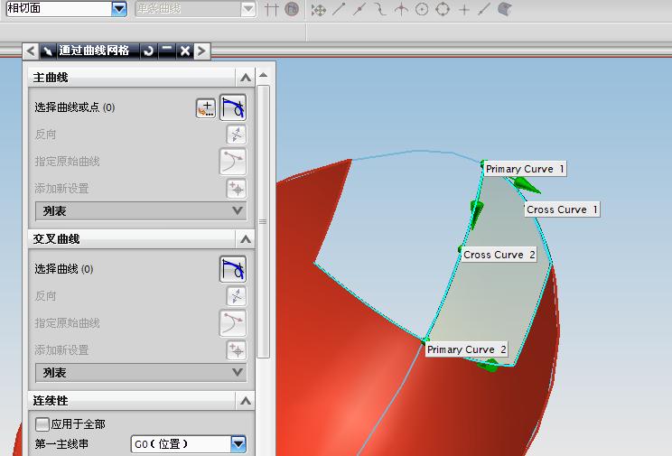

本人比较菜,有两个问题想请教大家:
' l$ l5 |  ]& }# l; M- F* ?4 F4 b1.做曲线网格的时候主线串和交叉线串的选择都没有问题,为什么最后总是只做出一半的片体?/ Z7 p+ d) E  G' x
2.为什么有时候片体不能加厚?怎么解决?6 B# [; ?# W9 s
先谢谢大家了!!

 楼主| 发表于 2008-10-12 19:03:26 | 显示全部楼层 来自: 中国上海
请看下面的图:
- O0 H' T1 }3 R
, }- H- k( v( `+ F& T
" K) z& [" @+ |' L: j 未命名.JPG ! i. j. E. U: m
. `; @& D8 b# k
& z; _) s' M$ Y5 F' i2 N6 A
  ~1 A+ K  l( k' B
/ N1 M; ?/ V9 B, H- l9 X; a1 V% I1 _

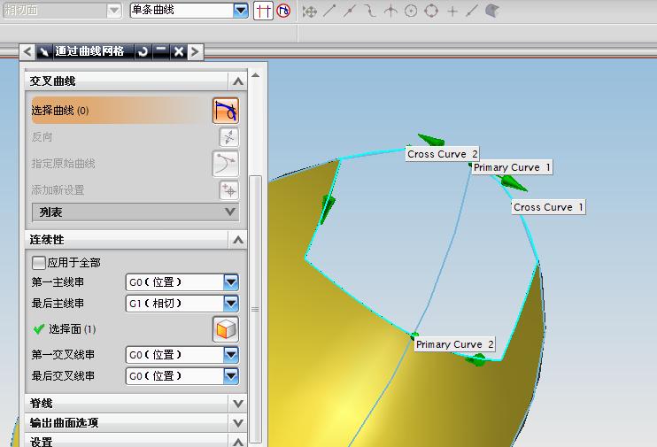

主线串选的是最上面一点和下面的曲线,交叉线串选的是两侧的曲线,这个做不出。如果交叉线串选择右侧的和中间的是可以的:
# E$ H, L$ w  o
3 H1 Q/ P. L7 |5 m5 W% }
/ g! G  F, s% c0 \0 F( ]( C+ x( @8 X5 u$ K5 s0 x+ c6 E9 F" ]! Z
未命名1.JPG , Z7 N. y* E% _
% s) a" A( C$ [; E% `& U( e
- G3 m6 v' `5 n2 V

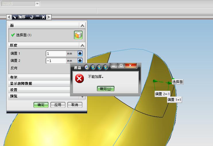

6 O. b# i! z4 x# f! f但问题是又不能加厚了:- E! Q* }. n( O5 @# P: Z! @) w
, M: K8 Q4 w0 s8 a
) B+ h5 m' i* [4 f5 ~
3 q8 Q' N8 P3 l) |) P4 ?
未命名2.JPG % W, I( p) P1 a8 h) f
3 y, L* S, G& _9 S0 R
, A8 A7 d8 f  N7 a0 ^, a
5 s+ D2 k' }# a' ]& h; s请教各位该怎么办?
5 m# O! y) I, q& D- qPS:两个曲面我已经选择了相切!!

发表于 2008-10-13 08:54:35 | 显示全部楼层 来自: 中国浙江台州
主线串选点后会产生收敛的.你要拆后再补.再就可以加厚了

发表于 2008-10-13 19:39:55 | 显示全部楼层 来自: 中国上海
是不是加厚的方向有讲究?
 楼主| 发表于 2008-10-15 12:52:44 | 显示全部楼层 来自: 中国上海
谢谢各位的帮忙,我改了一下主线串和交叉线串的选择,问题解决了,只是还是不知道前面的选择为什么不可以。。。
发表于 2008-10-15 12:57:10 | 显示全部楼层 来自: 中国江苏常州
你的主曲线没有选好7 D8 U- P$ [/ U1 b" U0 b
箭头方向不一致
 楼主| 发表于 2008-10-15 13:27:28 | 显示全部楼层 来自: 中国上海
第一条主线串选的是最上面一点,貌似箭头无所谓吧....
