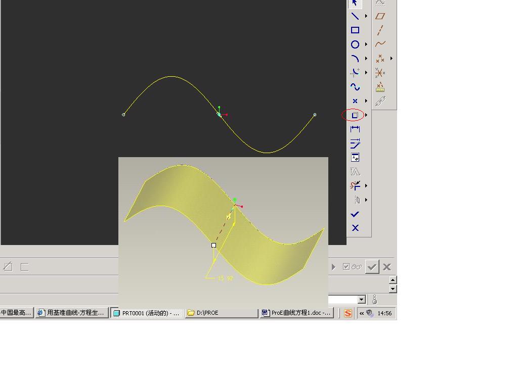

用基准曲线-方程生成的曲线,不能直接拉伸,这个怎么办呢,本人新手,请教一下,谢谢了
发表于 2008-10-12 15:13:05 | 显示全部楼层 来自: 中国浙江杭州
在拉伸的草绘步骤中,用转换命令转换一下就行了
prt0001.prt.rar
