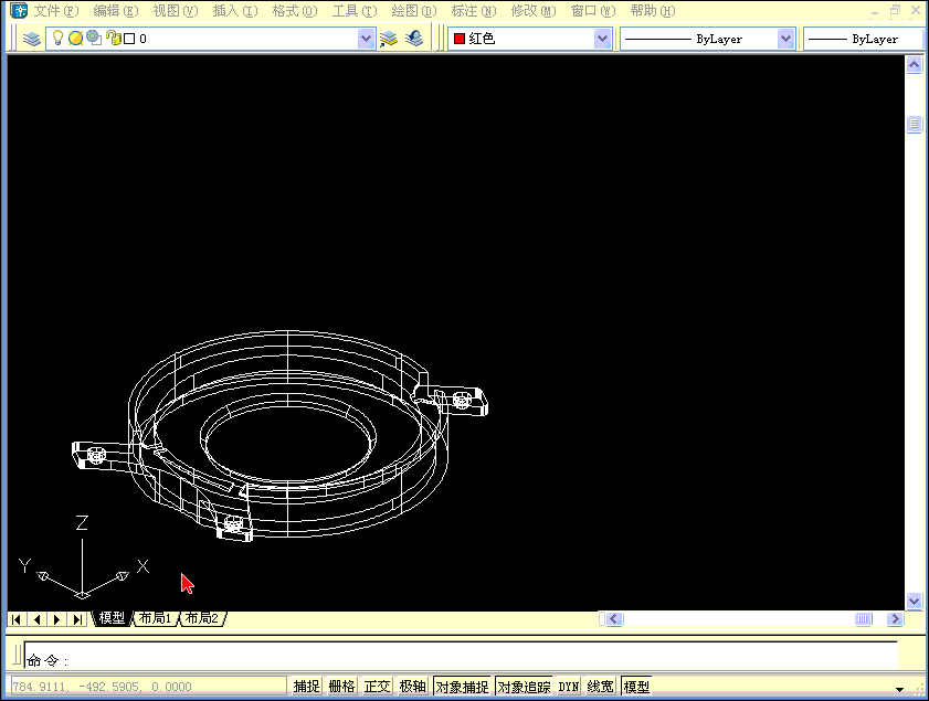

发表于 2008-10-13 10:05:25 | 显示全部楼层 来自: 中国广东佛山
不知道你想要的是不是这样的..呵呵.....7 }. T! u- K; i& t- O( @
& y9 F- e( P6 ?" r5 ]) p; Z
注意..要在图纸空间使用..
