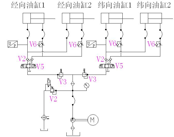

液压原理图.jpg 我的液压拉网印花机液压原理图请高手指点,要求是能设置不同的控制压力,经向和纬向设置压力要不同。要求控制精度小于1bar。
# \- Z1 `  b( o+ X, G# t/ ~! ~请大家评估指导。V3为比例减压阀。

请问下经向和纬向的两油缸的同步要求分别怎样?同步要求高的话应该在V5上面加同步马达或流量分配器。
qhdhcs + 2 技术讨论
发表于 2008-10-12 20:53:32 | 显示全部楼层 来自: 中国北京
V5换向阀最好使用Y(J)机能的换向阀
8 H. @# P0 a  m7 y9 m+ q4 F9 k4 ?同步确实不好控制,有机械约束吗
qhdhcs + 2 技术讨论
 楼主| 发表于 2008-10-12 23:19:23 | 显示全部楼层 来自: 中国广东深圳
经向和纬向的两油缸的同步 要求不是很高。没有机械约束。加了液控单向阀保压应该还可以的吧。只是要求控制精度小于1bar。难呀,此系统压力为55bar,请问各位一般我们能控制的累计精度小于1bar很困难吧。。方向阀换向时有冲击。再加上传感器的误差和,比例电磁铁的各种误差参数

V3为什么要设置两个啊,设置一个不行吗?
发表于 2008-10-13 09:09:41 | 显示全部楼层 来自: 中国河北沧州
V3设置两个可以实现经向和纬向不同的压力

3 \$ j) z4 F2 C) h4 H% E% P这样啊,经向和纬向油缸要同时动作吗?

经向和纬向油缸要同时动作,V3其实可以设置一个的
发表于 2008-10-13 13:39:50 | 显示全部楼层 来自: 中国辽宁铁岭
经向和纬向如使用压力不一样,V3设置两个比较好一些,减压压力可以单独调整,在负载变化不大的情况下单向节流阀可以满足同步需要,如负载变化较大(偏载有变化)使用分流集流阀和同步马达(齿轮分流器)效果同步效果会更好.

只是要求控制精度小于1bar。可不可以用两个油泵啊。,,,就是两个油源控制啊
发表于 2008-10-13 19:56:55 | 显示全部楼层 来自: 中国重庆
控制要求如果要求经、纬两边的误差控制在1bar(0.1Mpa)之内是比较困难的,比例减压阀控制可能也难以达到要求,除非阀的性能非常好,再或者选用伺服阀控制!

泵出口应该加一个单向阀防止油液倒流
发表于 2008-10-14 21:27:54 | 显示全部楼层 来自: 中国河北邯郸
楼主要解决的问题是如何解决使经、纬两边的误差控制在1bar之内,这么小的压力差也许只有伺服阀才能达到要求。

换向阀应该用Y型机能吧?7 H% U' {& B6 K3 G2 R. w
要求不高的话,同步用节流阀应该能实现。% ]/ E, w0 `3 g' U, V, I
要控制压力精度在1BAR以下好象很困难,不知谁有好的办法没(经济简洁的)?
