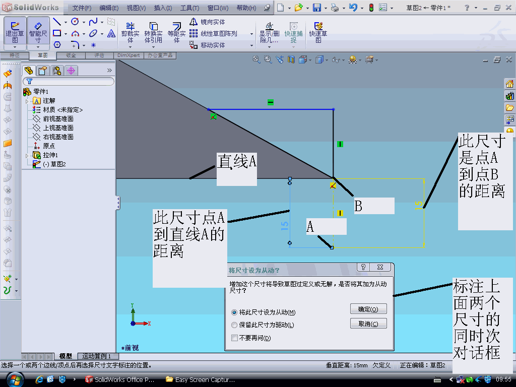

急!这样的尺寸怎么标注?如果哪位大侠能画出此一模一样的石桥来,那我真是佩服!在绘图过程中,就会知道此尺寸标注的重要性" y( |5 S6 }5 ?. W  ^4 F# Q

关系重合把B点重合关系去掉。

你想表达什么意思那???
( ^' i0 \" E( f! @4 ~A到线A的距离和A点到B点距离同时标注??5 X( B5 r* ]- |, s  d% j& M
有必要吗??
- g/ h' \" J& w' ?5 I# Y) `1 g当然是可以表的

当然有必要,如果哪位大侠能画出此一模一样的石桥来,那我真是佩服!在绘图过程中,就会知道此尺寸标注的重要性
