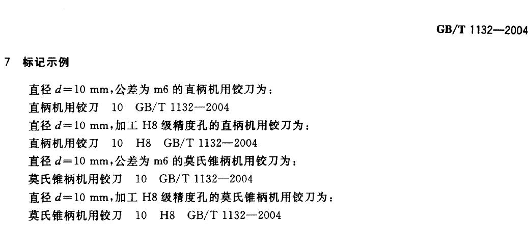

我知道铰刀有H7和H6之分,这个是指的加工后的孔的公差值么?
+ }  s% `1 ?& I还是说铰刀的直径?那这种精度的铰刀加工出来的孔的公差一般为多少呢?

发表于 2008-10-13 12:18:18 | 显示全部楼层 来自: 中国上海
H7、H6等是加工的孔的精度等级。参考下图中GB/T1132-2004《直柄和莫氏锥柄机用铰刀》的标记示例。
( x2 }& I3 s+ ?' i# d/ `, u/ u" `铰刀的公差是由待加工的孔的精度计算得到的,见GB/T4246-2004《铰刀特殊公差》的规定。: l2 H- T6 I: [7 W- l

1 K  p) H4 G( A3 B" R. G5 z% y0 O7 m
不是吧,GB/T1131.1-2004《手用铰刀 第1部分 型式和尺寸》,GB/T1132-2004《直柄和莫氏锥柄机用铰刀》,GB/T1134-2004《带刃倾角模式锥柄机用铰刀》,GB/T1135-2004《套式机用铰刀和芯轴》,GB/T4243-2004《莫氏锥柄长刃机用铰刀》,GB/T4244-2004《带刃倾角直柄机用铰刀》这些标准的都是说铰刀H8是指“加工H8级精度孔的铰刀”。

发表于 2008-10-14 09:23:01 | 显示全部楼层 来自: LAN
其实铰刀的精度等级和理论状态下铰后孔的公差应该是一致的,二者没有矛盾。大多数情况下你都可以理解成是铰后孔的公差,再规矩的操作也没有办法做到没有任何误差,成型刀具在生产中的使用叫法和这个存在同样的情况。
