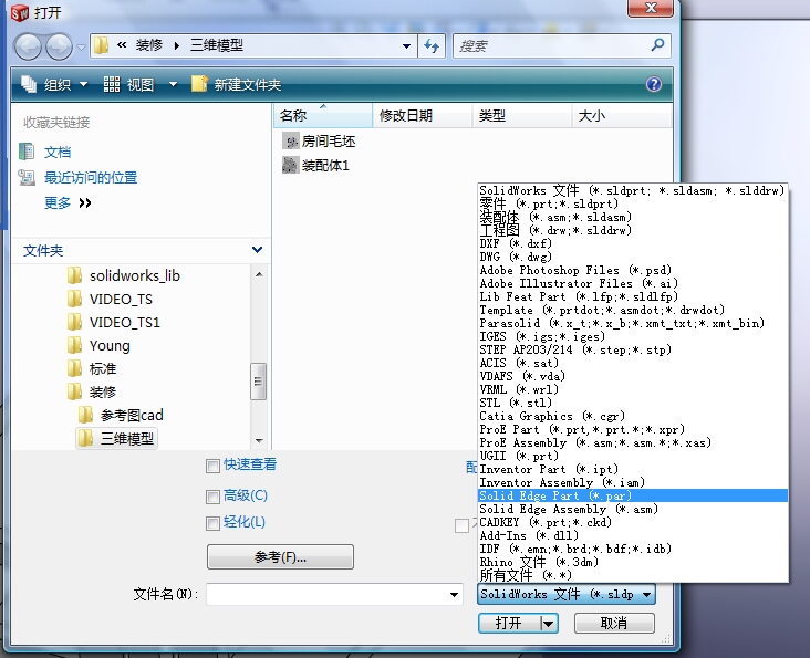

[求助] Solidwork能否打开Solidedge的格式文件?
发表于 2008-10-13 11:58:01 | 显示全部楼层 |阅读模式 来自: 中国重庆
请指导!!谢谢!
发表于 2008-10-13 16:39:20 | 显示全部楼层 来自: 中国上海
可以,打开文件时将打开类型选到solidedge这项就可以了,如下图
 楼主| 发表于 2008-10-13 17:15:59 | 显示全部楼层 来自: 中国重庆
楼主,我按照上面的做了,还是打不开。就是我点了以后什么也没有。还是solidwork的界面。请问是哪里的问题啊。谢谢了!!!

08版我到是没有用到,不知道08版是不是也需要打中文补丁呢。如果需要,请你将Solidedge格式的文件放到英文目录内或者是根目录下,文件名也更改为英文。再试试。
 楼主| 发表于 2008-10-14 10:08:21 | 显示全部楼层 来自: 中国重庆
太感谢了楼上.可以打开了good good

飞天大侠,今天说的那种方法可以打开零件文件,但不开装配文件是怎么样回事?谢谢!!!
