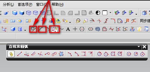

ug的直线绘制有三种,见图。请问他们有什么区别,又分别适合于什么场合?

我也想知道,以前都没有用过第一个红框里的“基本曲线”这个,2 B4 h! r0 U& t7 @6 {
1 _2 g2 A2 n# S/ ]遇上些修剪曲线了,倒角,倒圆曲线了~~. x7 X+ y* u+ f- l: R( |( [
这些好像在你没有在草绘界面下用的,
( C+ X& N' l0 y1 i+ ]+ j5 G/ [7 C. l
0 l, ]; n# P0 p& d* ]我还有点不习惯,需要再理解一下。

你贴的图其实就是两种呀,不是三种,那第二个图标是属于第三个里面的!
) H6 g5 m0 O) N! @3 b: p第一种工具画的线是不带参数的,第二种画的是带参数的(可以关联对象的)!
# U: |3 p3 B' T/ [: f6 N) |3 f* G' h1 J& f6 `  ^
