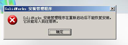

安装出错问题!!??版本2008!

你是不是安装时候让你重启,但是重启之后遇到这个问题?
  ~" O& c( k; W检查一下是不是用了瑞星或者360或者用优化大师等的软件,对注册表等敏感区域做了保护禁止软件将自启动文件添加进系统自动启动菜单里面?
发表于 2008-10-13 23:10:51 | 显示全部楼层 来自: 中国四川自贡
把没安装完的卸了,重启,关闭杀毒软件,360安全卫士等,再重新运行安装程序。。。。

以下是我粗鄙的想法:4 B" `; c8 Y' O5 ]# J  P& \* d
1、XP的sp2么?你安装windows installer 3.1了么?: O% t! F* ~. h1 X5 K
2、你安装的操作系统是原汁原味的XP零售版、OEM版或者VOL版么?
1 `# z' D6 T/ G7 N0 _6 T8 x; c. Z2 ?3、系统安装之后是不是使用过优化大师之类的东西对注册表的写入抑或电脑安全做了优化?2 ^6 Q$ J0 Y; W6 i. t' w+ J) G
4、安装sw时候他让你重启而你在这之前也安装其他的软件或者你没有重启而又安装了一些软件?8 U/ D9 n& d! J
想法的原因:! @( b& x3 Y$ e! J& F$ `. r
1、SP2没有installer 3.1,而很多的原生的基于framework的软件需要installer做为环境的$ E7 ~4 y, o5 E' i& e
2、很多的类似于番茄、深度、龙卷风的改版系统,作者想象中面对的客户都是些基本的办公或者家庭用户,而没有考虑到工程机械等行业用户,对系统做了一些他认为应该的优化,而这些优化干扰了某些行业软件的安装(以前碰到一女同事电脑装Pro/E,死活不能启动,脸差点丢光了,一看是番茄花园的,无语,又给装了VOL的XP,一切流畅 这个世界终于安静了; q0 q* c  S! C; ~9 c
3、优化大师或者超级兔子等是很多人电脑中必备的东西,大家用来优化xp,但是有时候会适得其反,改了一些看似应该改但是实际中不需要或者不能改的东西,比如注册表的写入防护或者网络共享(类似于关闭445端口): `7 t' J3 \& V# I
4、SW08需要独占installer,如果有其他软件也占用,SW08重启后无法安装
% d" X" j  _" V# W) W. z5、你的当前用户名中文?(这个纯属无稽,不过以前在UG上遇到过,就瞎扯一下)
+ U1 X2 Y8 v+ L5 g1 X/ w8 n6、7、8、9还没想出来,不过我在尽力~
, ]: C$ h" x: a- C' L, }3 J
- l5 ]$ L5 W6 @* r9 F9 k$ W. B0 x7 U[ 本帖最后由 dayGhost 于 2008-10-14 19:40 编辑 ]
发表于 2008-10-14 19:42:35 | 显示全部楼层 来自: 中国北京
想出来一点了:
3 _8 K/ `9 m0 g' }0 G6、和2+3类似,就是注册表被锁住了,试试看一下解锁注册表,安全卫士360或者上网助手(这个垃圾一点,不过还是有点用的)都有这个功能# d5 w2 r" g0 s  C5 }, K
7、是不是用管理员帐户权限登录的系统?
