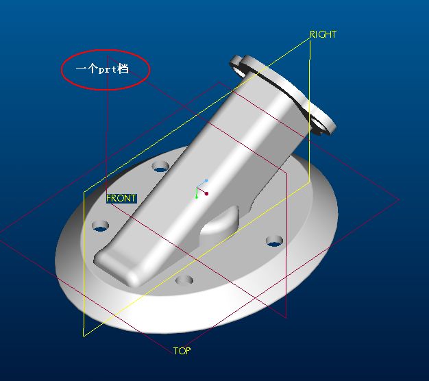

我现在用的还是wf2.0,在运用的过程我我发现在复制这个命令比较难理解如下: 1.在做完二个面后相交得到一曲线,我再复制这条曲线时为什么总是复制不了. 2.我在做产品设计时,产品是旋转180度对称的,通常的做法先做一半再整体复制,然后在复制旋转180度, 再曲面合并再实体化,可是在复制旋转180度时总是旋转不了. 请大家帮帮忙! 多谢了!

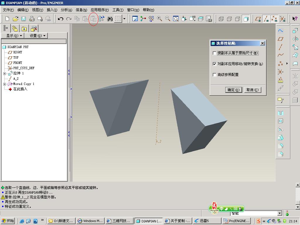

发表于 2008-10-13 21:27:41 | 显示全部楼层 来自: 中国浙江杭州
2.0的复制时也可旋转,复制后点击选择黏贴按钮,选“对副本应用旋转,移动”项,就OK 了。

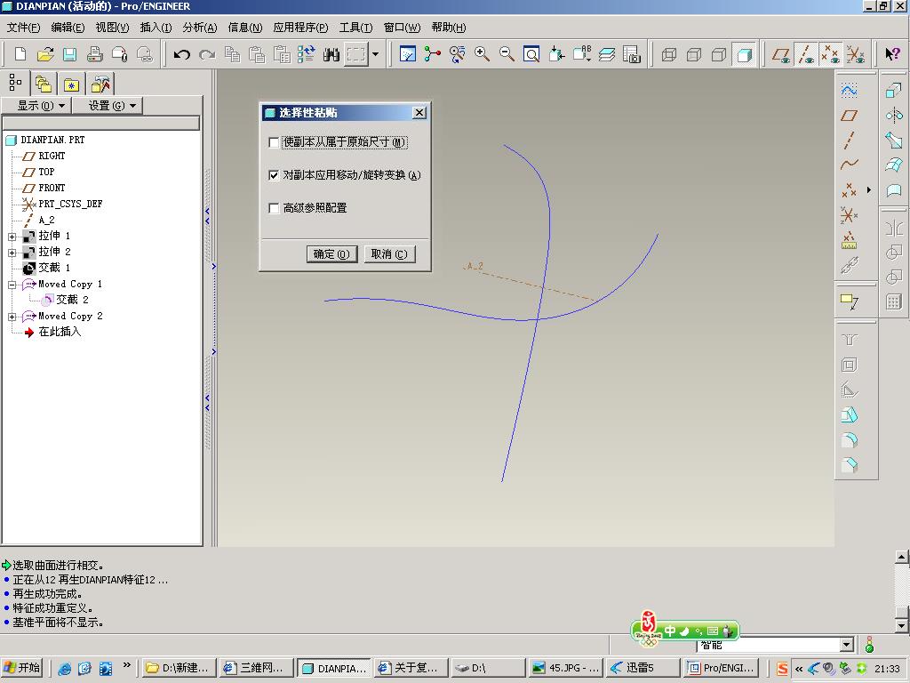

发表于 2008-10-13 21:46:35 | 显示全部楼层 来自: 中国浙江杭州
对交线不能复制的情况,我的办法是:同样选择选择性黏贴,不过在应用“移动”时稍稍“欺骗”它一下,将移动量设为0就行了,下面的2.0 Prt 文件供各位参考。

 楼主| 发表于 2008-10-15 20:03:37 | 显示全部楼层 来自: 中国广东东莞

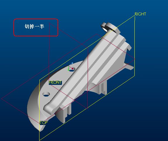

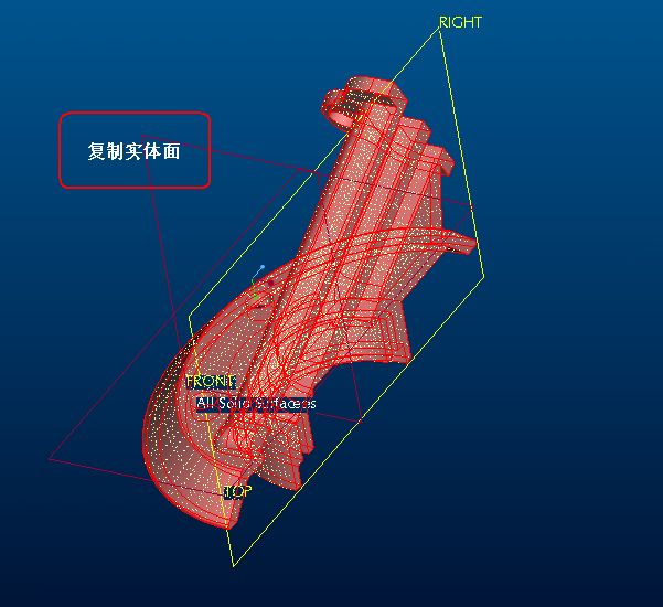

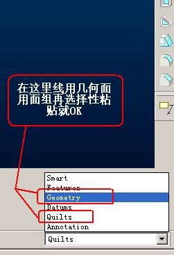

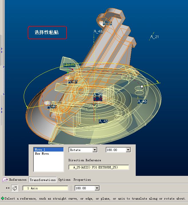

我要的是复制+旋转8 x, D( H2 u& p/ O
   我做的产品是旋转180对称的/ L. ]( m: S) ]; F
   画一步简单的拉伸肯定可以旋转啊
* T" q6 d9 V7 p5 t1 U    我是画好整个产品再减掉一半,再复制整个实体面旋转180度.
发表于 2008-10-15 21:08:03 | 显示全部楼层 来自: 中国广东深圳
请看图,如图,待续
发表于 2008-10-15 21:11:19 | 显示全部楼层 来自: 中国广东深圳
请看图接着来啊.
发表于 2008-10-15 21:12:07 | 显示全部楼层 来自: 中国广东深圳
接上图来,请看.
