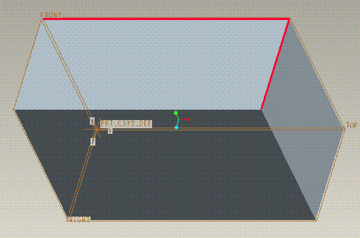

在原先版本中选择如图所示的上面矩形的四条边,可以先选择一条边,然后按Shift+选择相邻边,就可以搞定。现如今用4.0M040却不能这样选,是不是跟哪边设置有关呢?

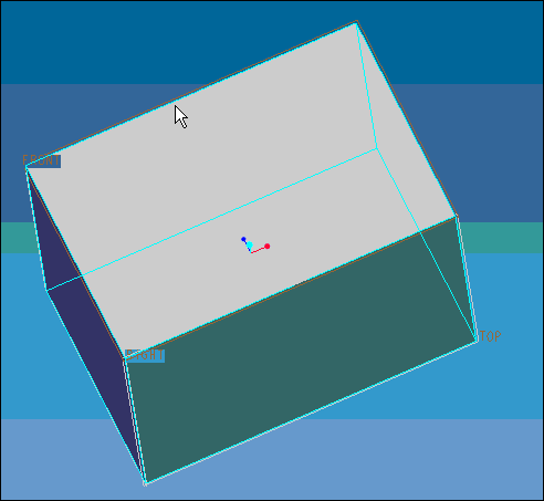

4.0里先选择一条边,再按住shift选面,就可选择该面所在四条边

有规则的可以
