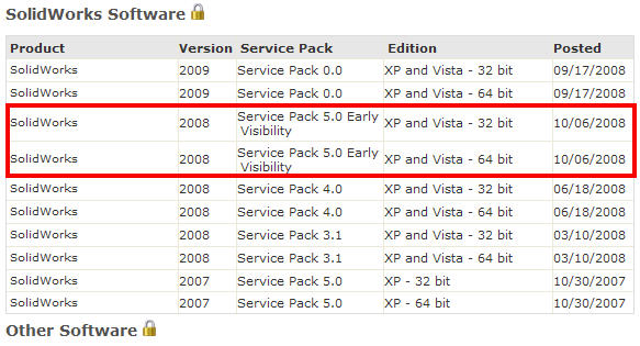

建议等几天SW2008 SP5.0出来后再升级,SP5.0应该是08的最后一次升级啦。5 |5 i1 r7 Q/ a  U! ]
) L4 }* ~  n; e$ U6 d% ]现官网只有试用版的,正式版的补丁应该很快就出来。
