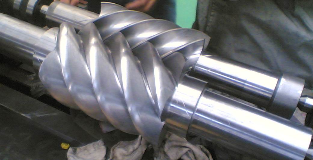

如双螺杆压缩机蜗杆之间间隙如何检测?

可用压铅法,用软铅丝或软铅板剪成条,放在二螺杆结合处(如图),转动一周,量取压过的铅丝厚度即为二螺杆的啮合间隙。
